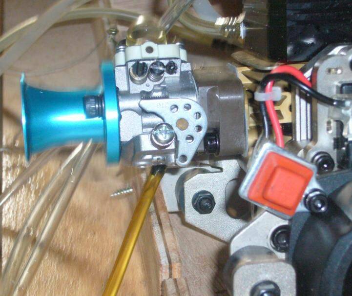

油門未開啟
油門未開啟

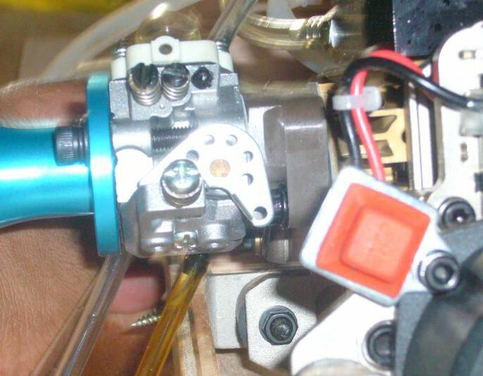

小開油門三分之一寄續努力
小開油門三分之一寄續努力
檢查汽缸入油狀況
檢查汽缸入油狀況

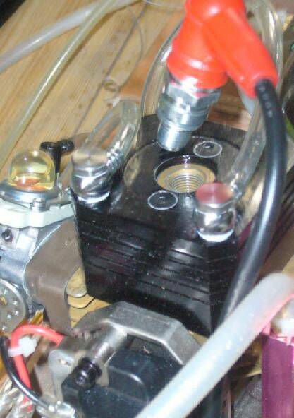

檢查火星塞
檢查火星塞

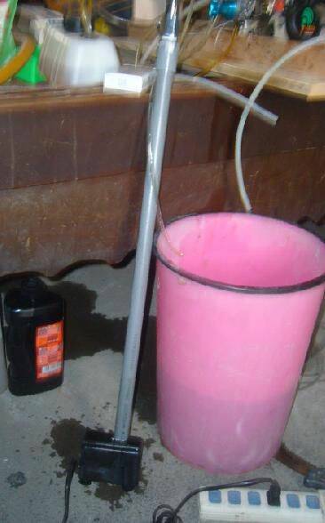

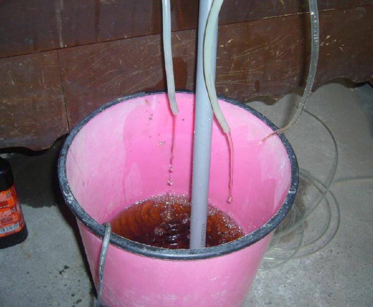

水冷系統循環
水冷系統循環
魚缸用抽水機
魚缸用抽水機

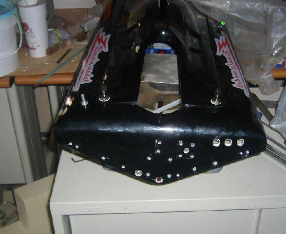

組裝中的船
組裝中的船
改裝大飛船底.船身有時間還會再修改
改裝大飛船底.船身有時間還會再修改

剛剛我拆下化油器看啦一下.目前清理中..發現問題如下
(發現問題一)發現可能原因是...中陽化油器與引擎座沒完全密合喔
我一拆下就發現化油器與引擎座墊片下方滲油
簡單說化油器根引擎座中間有漏氣...(一但這地方漏氣.引擎好像本來就無法發動)
(問題二)墊片半擋住進油孔..這點難搞啦..本來就在密合度不是太好啦..墊片既然孔不正..我怕越修化油器密度越差
