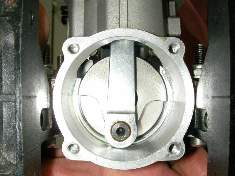

至今累計飛行45趟(每趟固定8分鐘), 這天發現排氣管墊片嚴重漏氣, 噴出大量黑油, 只好卸引擎修理, 順便看看引擎的狀況. 看圖說故事比較好看.
10%機油比例造成的積碳情況看來不嚴重. 活塞頂部的彈孔是雜草種子惹的貨, 飛行場是草地, 草長時, 起飛降落都像割草一樣, 向下的化油器多少會吃到雜草.
整體看起來潤滑是足夠的, 連桿銅套並未產生間隙. 中油的二行程機油似乎特別黏稠, 下次換其它廠牌的機油試試.
今天加油時恍神, 有一次加到另一桶3%的, 起動後轉速變高, 差點惹禍, 還好回神過來.
[ 本帖最後由 m504736 於 2011年10月11日 06:58 AM 編輯 ]
火星塞有些積碳.
火星塞有些積碳.
連桿銅套間隙OK
連桿銅套間隙OK
活塞有積碳, 還有彈孔
活塞有積碳, 還有彈孔
汽缸頂部一樣有彈孔
汽缸頂部一樣有彈孔
