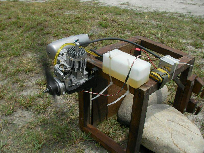

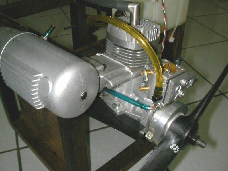

手中的物件有雷虎120二衝木精引擎和美國CH牌的CDI, 好友賢德有改裝經驗, 感謝賢德百忙之中抽空幫忙, 還友情借我一顆小松26cc用的化油器, 著感心的. 因為改裝後的震動較大(汽油爆震較強), 賢德依經驗特地車了一個U字型的下環, 可以緊緊拉住化油器, 以免鬆動.
點火提前角度設定30度, 機油混合比用較濃的25:1, 原廠建議用15x8的螺旋槳, 賢德建議慢車試十個小時, 直到吐出的黑油少到可以接受. 接著試中高速, 問題來了, 稍開油門, 轉速就迅速拉到8000轉, 油門再開轉速就降低, 高、低速油針怎麼調都沒用. 換了備用的CDI, 也拆下我自己飛機上的小松26cc的化油器來試, 情況一樣, 真是一個頭兩個大.
最後借了朋友手中JBA 15cc的化油器, 一樣是Walbro的, 總算可以油門全開調高速了, 8700轉, 還不錯. 我特地將JBA化油器上的高速油針裝到小松26cc化油器上做測試, 結果還是無法調高速, 可見不是油針的問題, 是化油器本體的設計不同.
向彰化童愛買了一顆JBA 15cc用的化油器裝機, 整個試車才告一段落, 準備裝到金翼20cc的Extra 330LP上. (待續)

順暢試車, 聲音優雅
順暢試車, 聲音優雅

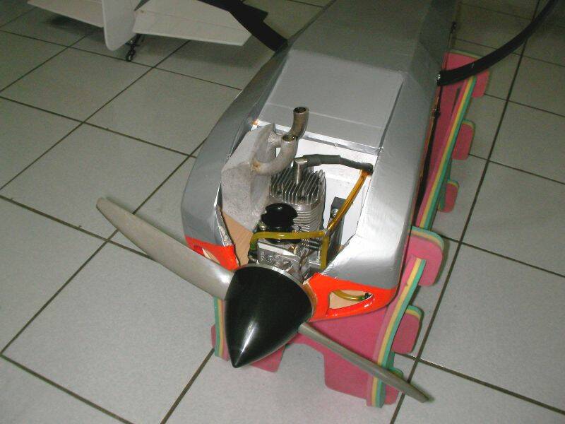

化油器安裝空間超緊迫
化油器安裝空間超緊迫
綠色小管是曲軸箱通氣管
綠色小管是曲軸箱通氣管
化油器下拉固定環
化油器下拉固定環

雷虎120改汽油裝在金翼20cc的Extra 330LP上, 今天首飛. 螺旋槳是APC 16x8截短成15x8, 這是我早期飛小松23cc的最佳搭配. 最高轉速先調低至8200轉, 以免產生不可預期的情況. 空中運轉順暢, 落地檢查, 引擎未發現異樣, 然進氣口沾了灰塵, 這是進氣口朝下最糟之處, 惟有引擎側裝才能避免吃到地面揚起的灰塵.
(以下非廣告)我用的機油是童愛店鋪的STIHL黑莓汁, 用在我另外的汽油引擎上的馬力表現遠優於各名牌的全合成二行程機油. 給雷虎120吃的機油比是5% (20比1), 排氣的白煙實在太濃, 就像破機車冒白煙似的, 很不雅觀, 但又擔心無法完全潤滑引擎連桿的銅套, 暫且就先這樣用吧.
