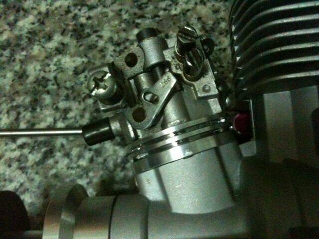

車製件示範: 化油器固定座和感應器固定環
感謝台北市賢德大師的示範, 引擎是Supertigre S3000, 給有興趣的朋友們參考.
提醒一下:化油器固定座和引擎之間最好裝上O Ring, 加強氣密性. 而化油器固定座和化油器之間一定要裝上墊片, 防止引擎的熱度傳給化油器, 造成汽油汽化, 影響混合比.
(小知識)Supertigre就是Super Tiger超級虎的意思, 英文字尾的re就是美語的er, 如戲院theatre=theater.

發表於 2011年10月2日 02:29 PM | 顯示全部樓層
原帖由 m504736 於 2011年10月1日 03:13 PM 發表
提醒一下:化油器固定座和引擎之間最好裝上O Ring, 加強氣密性. 而化油器固定座和化油器之間一定要裝上墊片, 防止引擎的熱度傳給化油器,  ...
防止引擎的熱度傳給化油器   我的作法增加轉接做的散熱能力   側面再給兩刀
