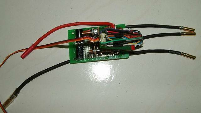

你用的繼電器跟我想的不一樣耶!
我還以為是那種小電壓當開關,帶動大電壓那種的繼電器!
這種有點像微動開關耶!
 樓主| 發表於 2006年4月15日 12:58 PM | 顯示全部樓層
原帖由 dasu 於 2006年4月15日 12:21 PM 發表
你用的繼電器跟我想的不一樣耶!
這種有點像微動開關耶!
這是自動控制常用的繼電器
適合已經改了遙控器
又不想改電子變速器的權衡方式
因為微動開關承受不住大電流
這個繼電器經過並聯接點加粗導線
能承受(2x2/1)一匹馬力的摧殘
又可以後退
蠻適合059之類的遊艇改裝
但是還是沒有改電子變速器來的有操控性

嗯嗯!!!
可是你的驅動點是用伺服機而不是電壓,有這種現成形式的?還是有小改過?
 樓主| 發表於 2006年4月15日 03:26 PM | 顯示全部樓層
原帖由 dasu 於 2006年4月15日 02:20 PM 發表
嗯嗯!!!
拿現成的外殼拆掉
把共接點的線換粗
只是這樣而已

昨夜抓了一下線路
發現一條線路接錯
無刷電變改好試轉OK
CASTAL80做的不錯
接錯也沒燒掉

你是把他的彈片直接以擺臂來觸發開關的動作!!!感恩啊!
那如果保留原來的設計,以接收機輸出的BEC 電壓來觸發可行嗎?
 樓主| 發表於 2006年4月15日 03:54 PM | 顯示全部樓層
原帖由 dasu 於 2006年4月15日 03:42 PM 發表
SOGA!
不行耶
接收機輸出用來控制伺服機的信號
只是一個類比信號
不足以推動繼電器
要做一塊電路板處理放大後才行(這東西好像有現成的)
所以直接用伺服機比較快
如果還未改遙控器
那只要找一個6v的繼電器直接上
就像另一位大大所po的那樣
