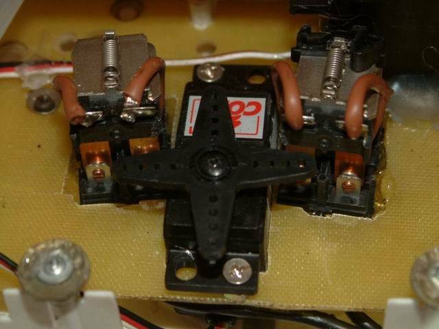

改了整組futaba mj槍控(原本就有在玩電車)
知道微動開關電流無法承受
用繼電器+伺服機控制馬達
簡易繼電器控制(有倒車哦)
簡易繼電器控制(有倒車哦)
馬達還是原廠的

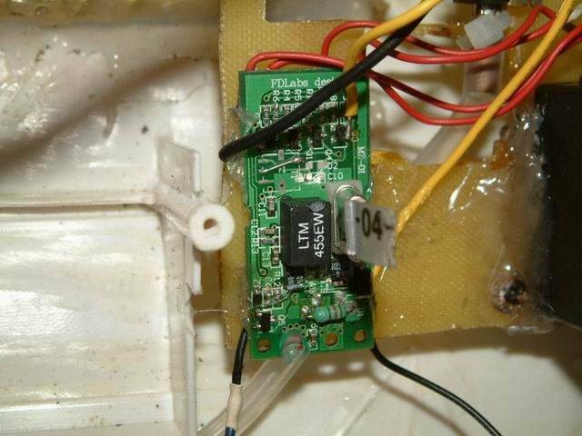

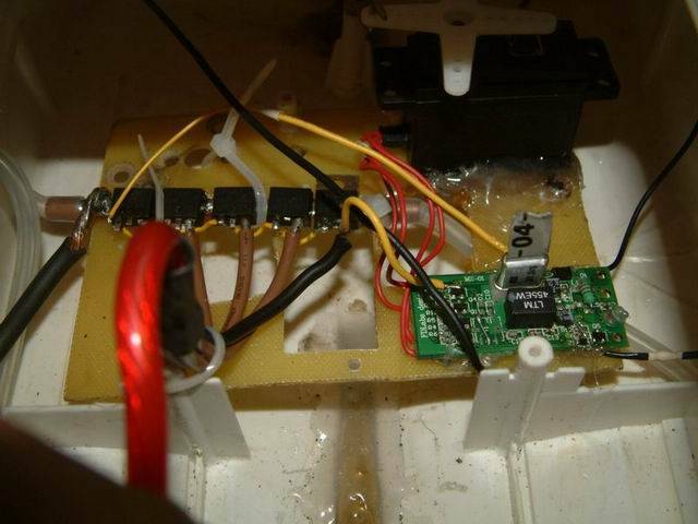

阿六製mini-Z機版
這裡面接收機的功能
伺服機的信號及回授
電變的pwm信號它都有
阿六製mini-Z機版
阿六製mini-Z機版
只是因為fet燒燬
pwm信號4組壞2組
船用前進只要一組
就拿來廢物利用了
接收 伺服 電變
接收 伺服 電變
速度也想要有所提升

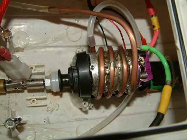

馬達用9t過減速
再把銅管焊在外殼
夠冷了吧?
車用9t水冷馬達
車用9t水冷馬達
六顆電池跑的比什麼600e還快
可惜這顆馬達每出船一次
回來銅頭就要清理一次
幾次以後 終於壽終正寢
畢竟車用馬達並不適合船用
而且6cell要有速度
電流太大了
