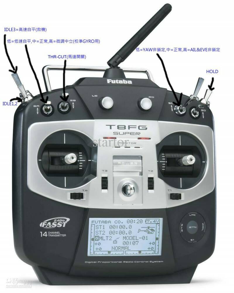

可以請問大大   我目前是0~60~60~60~60  要啟動的時候 會把撥桿撥到中間 才關閉HOLD  這樣可以嗎? 會有問題產生嗎
另外~關於THR-CUT 不在低點沒效果  是要關閉馬達電源的時候  撥桿需要在低點
那如果要啟動  把撥桿撥到中間在打開THR-CUT  這樣會啟動嗎
因為還沒設過~這部分不是很懂~ 希望大大能幫我解謎

我們是將油門設為60-60...60%,利用THR-CUT當作馬達的開關,通電時THR-CUT是打開的,當我們把THR-CUT關閉時馬達就開始慢慢轉起來,飛完降落就打開THR-CUT關閉馬達,很簡單的動作.
THR-CUT本來就是在高點沒效果的,因為要在空中熄火是用HOLD而不是THR-CUT呀! 而且HOLD的油門是5~10%,這樣當我們"熄火"又反悔了才可以進入快啟動,而不是緩啟動.
遙控器上的THR-CUT預設是一支會彈回來的開關,只要指定另一支不會彈回來的開關當THR-CUT就好了,開關配置如圖...
