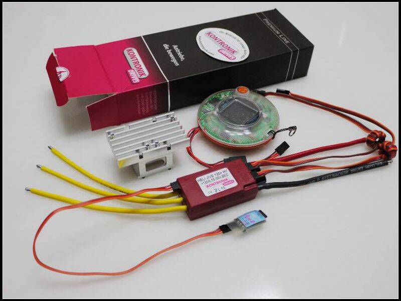

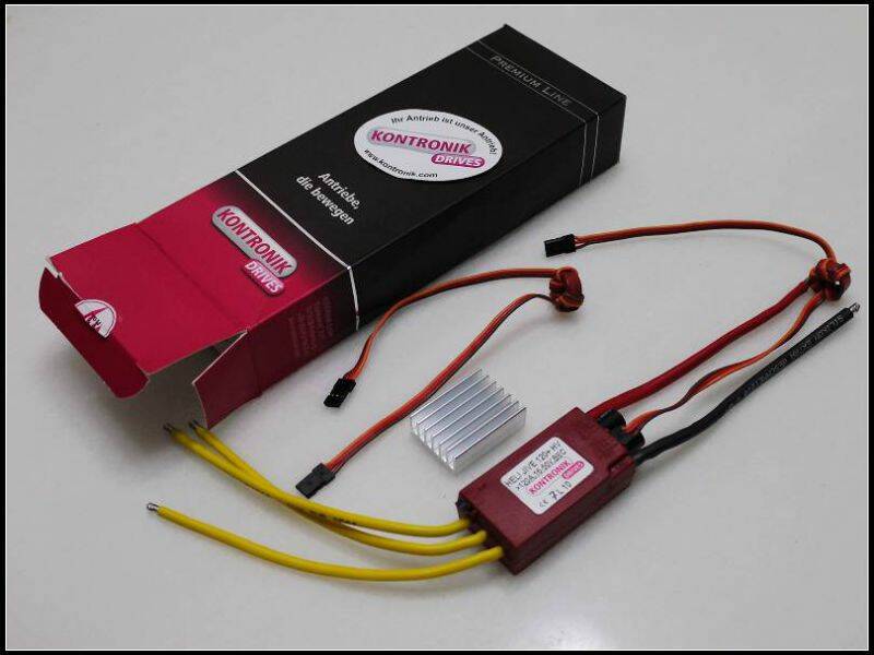

HELI JIVE 120HV直昇機用
印象中以前買沒附散熱片,油門線也只有一條,這次收到卻有附.

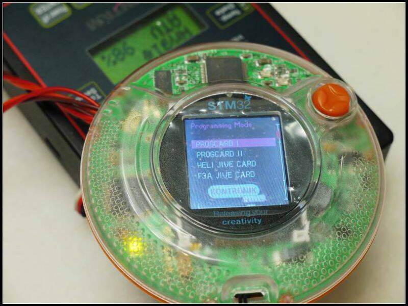

PROGDISC設定器一定要有(另購),否則無法設定HELI JIVE.

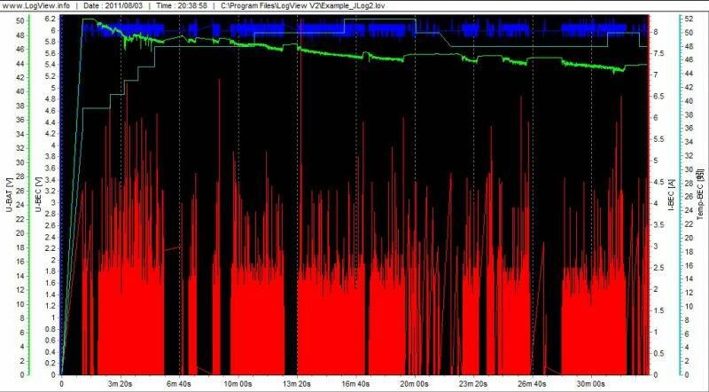

如果要記錄/遙測功能,必需買JLOG(另購),可以記錄一大堆數據(BEC電壓&電流&溫度/ESC電壓&電流&溫度/馬達轉速/馬達PWM/功率/電池容量/外接感測器/...),搭配發射器(另購)可以將JIVE的資料即時傳回地面,也可以用JETI BOX讀取數據.或是自己DIY爆閃燈之類的控制(有提供電路圖).

HELIJIVE CARD 中文說明
選單共有11個項目
Current Parameter(查看當前設定值)
RPM Control(定速開/關)
Start Up Time(緩啟動設定)
Transition Point(混合模式門檻值設定)
Slow Down at(電池低電壓設定)
Timing / RPM(馬達進角)
Autorotation(熄火降落反悔)
Motor Off Position(馬達停止油門點設定)
AR On Position(熄火降落油門點設定)
Full Throttle Position(全油門點設定)
RESET(重置)
設定器往右搖一下,可進入子項目,功能如下:
