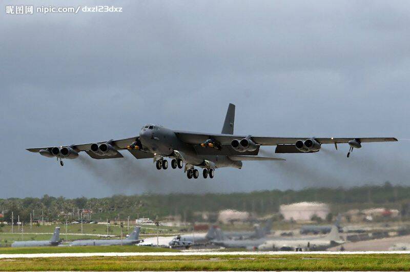

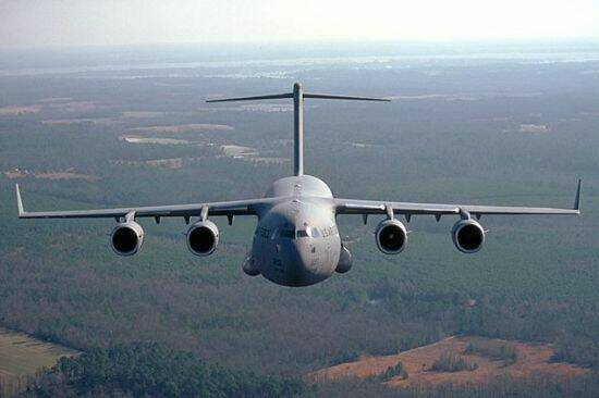

發表於 2011年7月30日 10:10 PM | 顯示全部樓層
回七樓林立
可否請大大舉例,哪一台轟炸機是設計成高翼機又是下反角的(或哪一台飛機是設計成高翼機又是下反角的),還需請大大多指導........
多到不勝枚舉, 請看圖.

美軍B-52空中堡壘
美軍B-52空中堡壘
美軍C-17環球霸王
美軍C-17環球霸王
