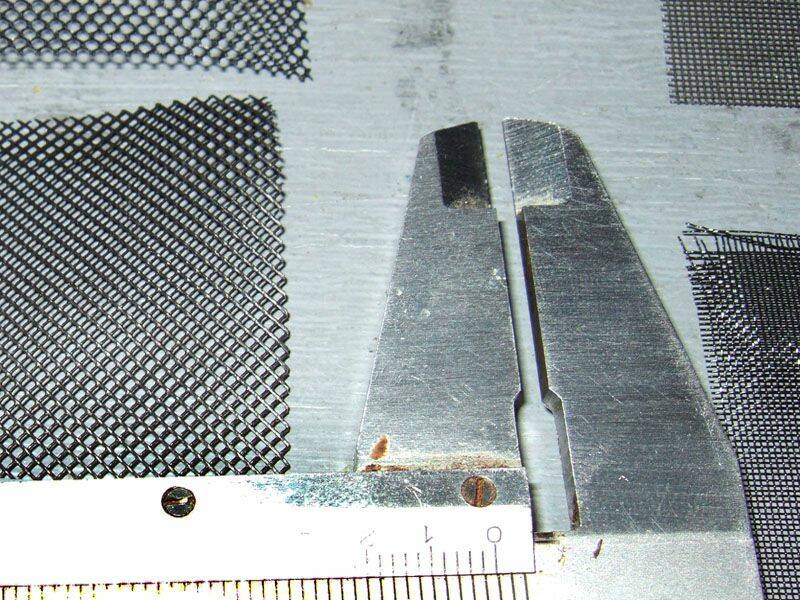

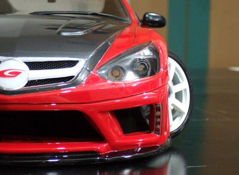

網子是用模型用.細密網 或 軌道車改裝網嗎?..
這台車分兩種網子
因為用途不同所以要區分開來XD
引擎蓋的是軌道車改造網
下巴跟側裙是FUJIMI的金屬網
網目細度(卡尺開2mm
左上軌道車網  左下FUJIMI布網 右上FUJIMI金屬網  右下田宮拖車頭裝飾網
網子自己上色很容易掉
所以都會找染色好的
 樓主| 發表於 2011年7月12日 12:08 PM | 顯示全部樓層

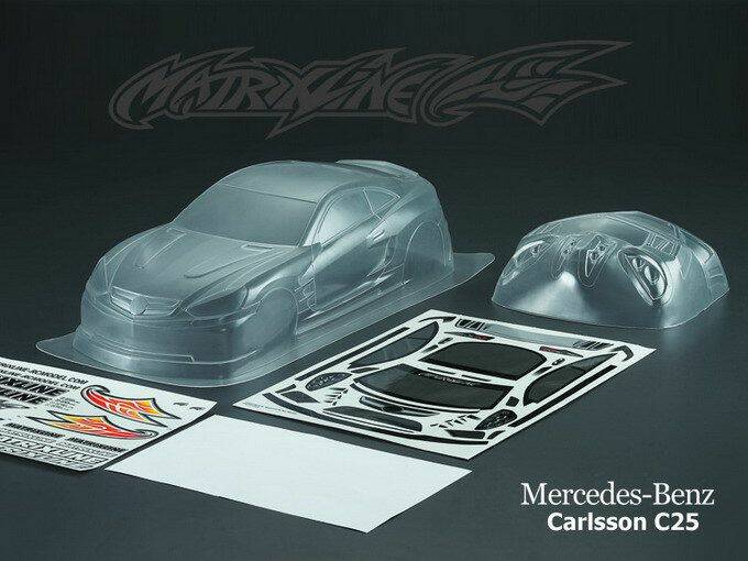

轉貼RC車殼官方照
內容物

 樓主| 發表於 2011年7月18日 01:49 AM | 顯示全部樓層

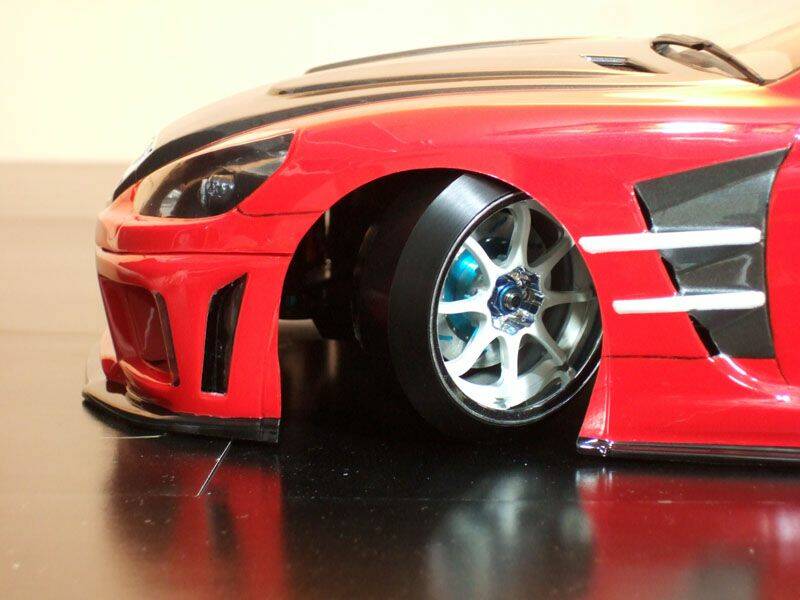

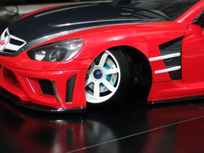

由於這台車也算是短車頭
轉向後容易撞到燈具
輪框不好搭配
車台OTA-R31
測試一些輪框
1.MST框 (原始+3mm
轉向最大
有點藏框@@
側面看看
囧!撞燈具了

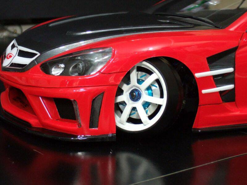

2 MST框  加工至0mm
感覺輪框出來比較多了
比較不會摸到燈具了(懸吊活動還是掃到
3.MST框 加工至-3mm
比較像實車的感覺了
完全沒有碰到其他東西的問題了~
輪框offiset比較
左上+3   中+6   右+9
左下-3    中0     右+3

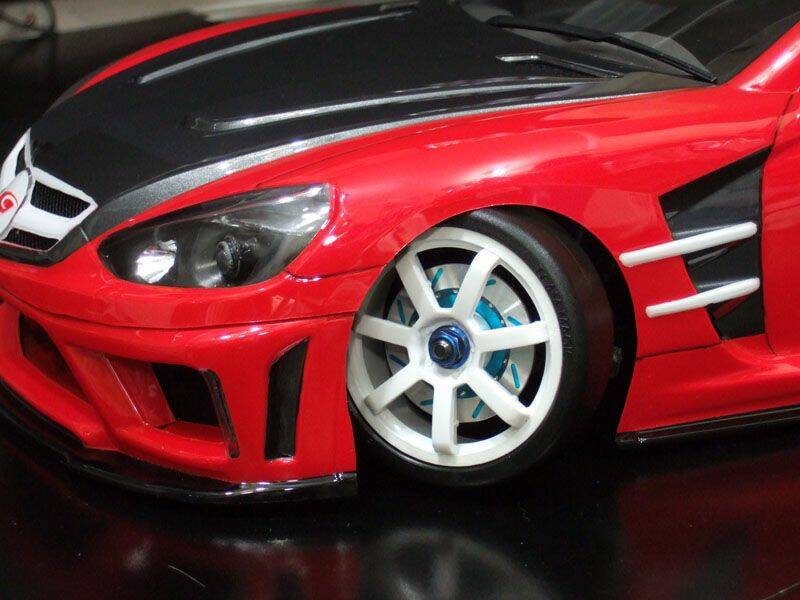

大凹框視覺效果
正面看起來轉向不明顯
下面三張比較正面看大凹框
(上+3    中+6  下+9
+9的轉向後幾乎看不到輪框了...
側面倒是會很明顯的看出來輪框的轉向
+6
+9會撞到車殼@@
實車大多前後輪框offset也不同
後輪都會比前輪大
有些輪框是前後配唇深不一樣
有些是爪的斜度不一樣(c25實車是爪不同
