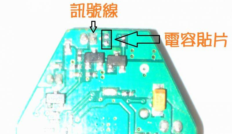

原帖由 小蛋糕 於 2011年7月14日 04:17 AM 發表
請問樓主我用4#6電變WK-WST-10A-L
它的油門訊號剛好相反要0%才是它的全由門
有辦法改嗎??
謝謝
沒遇過這個問題.只能給你以下的回答讓你參考
這顆電變的改法要拆電容貼片.請對照圖片標示.如果正確無誤..從遙控器調整油門正反向因該就可以解決了

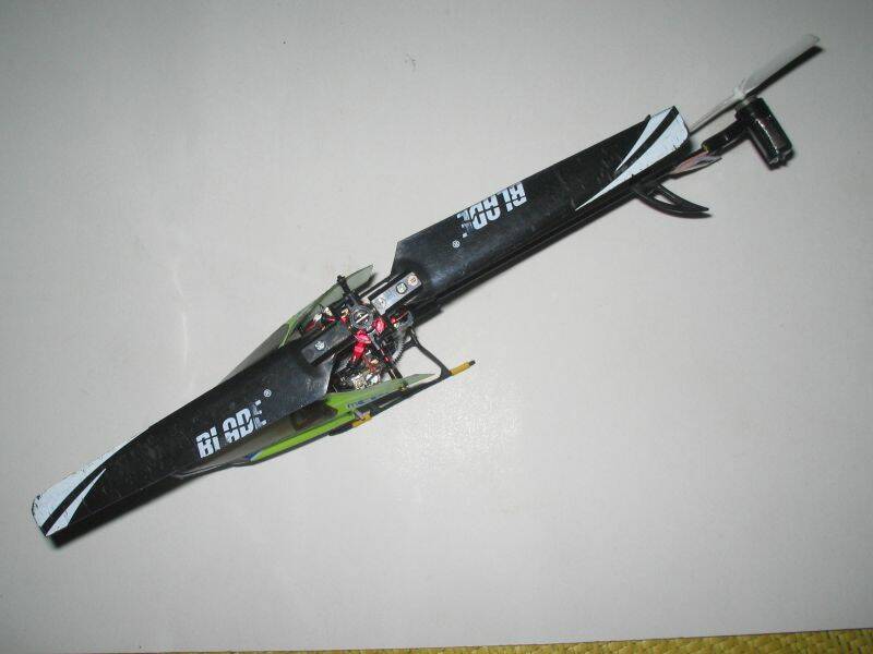

之前在網路上看到國外玩家的改裝.馬上就想起我的250SE塑膠槳..
今天自己也做了一副0.0
這種剪槳.失敗中的失敗
