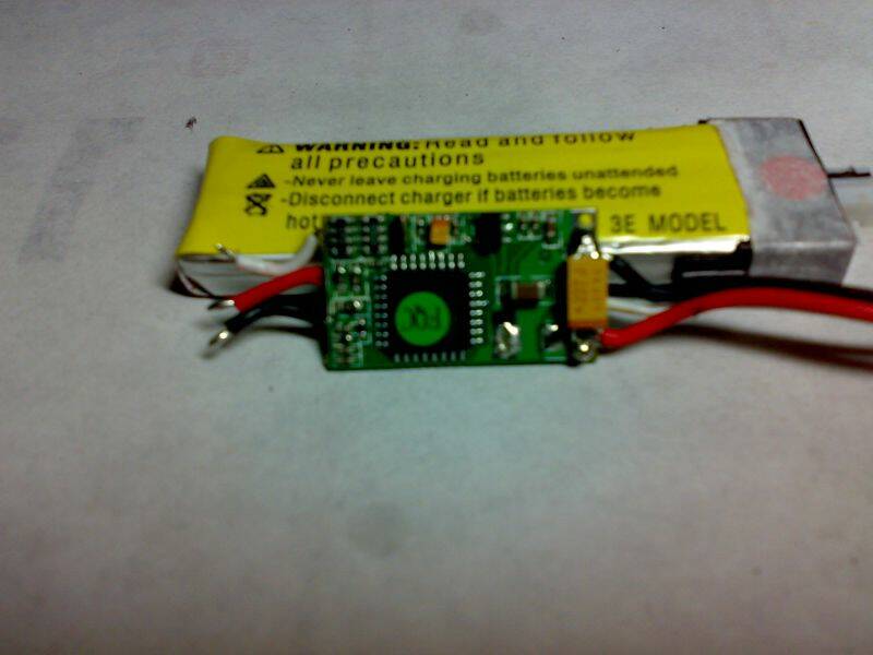

回復 252樓 chiahu 的帖子
不知您有無試過華牌電變配上其他馬達後
是否也會有油門不線性的問題呢
發表於 2011年9月18日 11:58 PM | 顯示全部樓層
原帖由 ctgeagle 於 2011年9月18日 11:41 PM 發表
不知您有無試過華牌電變配上其他馬達後
是否也會有油門不線性的問題呢
因手上只有c05m也 沒有其他的馬達 如果你手上有你可以測試一下 分享一下把
發表於 2011年9月19日 12:21 AM | 顯示全部樓層
回復 253樓 ctgeagle 的帖子
試過了......是電變問題喔!!!

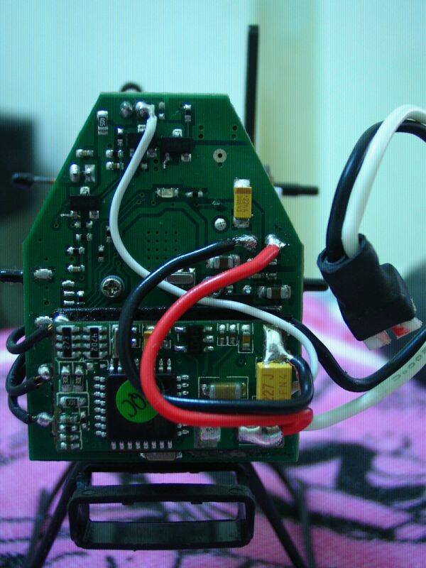

 樓主| 發表於 2011年9月19日 03:36 AM | 顯示全部樓層
回復 256樓 ctgeagle 的帖子
不知道是不是MCPX的訊號與華牌電變不匹配.今天去測試HP6.2G無刷要降落時也是有線性問題.機子噴如果手不夠細膩.離地50公分的時候是會直接重摔在地上的.我都是靠別的舵降轉速降落的.所以你換主無刷一樣會有問題.對於有影響的人要裝轉換器才行...我目前這種接法原線直上.飛起來也沒什麼問題.後面的雙面膠也是電變內附的.應付6.2G尾巴沒偏也沒甩過.
[ 本帖最後由 24214469 於 2011年9月19日 03:43 AM 編輯 ]
 樓主| 發表於 2011年9月19日 11:02 AM | 顯示全部樓層
剛剛調整PIT降落時平順多了.不會在跳速了.
