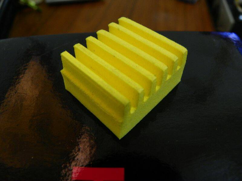

L電變還沒送來.晚上(快天亮了)無聊就把整台機子拆光檢查.按慣例我都會從主馬達開始測試.結果發現有酥麻的感覺.就用透明膠帶作平衡解決.然後馬上整機給他裝回去試飛.已經有噴的感覺了.只是鎖尾還會慢半拍.之後又把拿來墊電變的泡棉拆下.整機已經差不多正常了就還差一點點.檢查之後發現尾馬達也有酥麻感覺.因為沒備料所以就先出去試飛10顆電池...飛完之後會比L還噴一點點很正常..這顆LT算新的..L那顆已經被我操到啟動稍微困難.降落時油門0%~20%不是線性.因為不影響飛行所以沒去管他.....這樣算起來因該是那塊超硬泡棉的問題.我之前是用陀螺儀的泡棉.這次想說隨便拿個泡棉剪一塊來墊因該差不會太多.結果差多了...昨天第一時間還沒想到是那塊泡棉在作怪 對於改機後.有不夠噴.鎖不好的問題(正常是鎖的很好)..以上的經驗供大家參考...就是用下圖的泡棉剪一小部分再用乳膠把接收板與電變黏死才出問題的...太白爛了~至於L與LT在輸出上是否一樣.還是要等再上L才能確定
