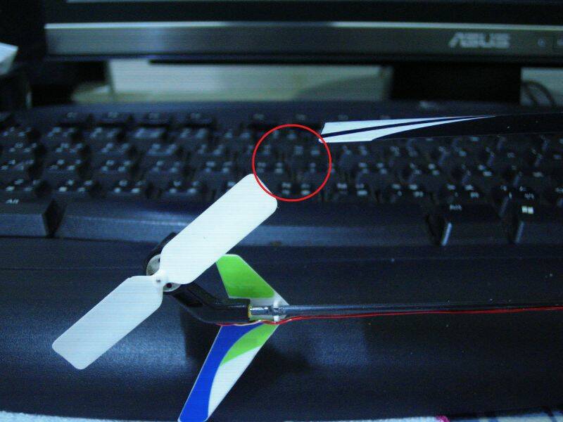

因為120SR尾槳較長.主槳與尾槳會干涉.國外改法是換實心尾管順便加長.增加的長度為主槳不會打到尾槳就可以了(附圖紅圈處)如果不加長尾管就是剪主槳或是華牌的100六動系列尾槳.需要剪掉的主槳長度.一樣主槳不會打到尾槳就可以了(附圖紅圈處)因為6.2G動力已遠超過預期.所以選擇剪槳(當時也沒有尾管可以加長)..至於C05M建議還是加長尾管比較好.不要用剪的我換C05M之後也順便換新尾管結果太長就順便試飛兩種槳.最後選擇加長尾管 IMG_0528.JPG

因為120SR尾槳較長.主槳與尾槳會干涉.國外改法是換實心尾管順便加長.增加的長度為主槳不會打到尾槳就可以了(附圖紅圈處)如果不加長尾管就是剪主槳或是華牌的100六動系列尾槳.需要剪掉的主槳長度.一樣主槳不會打到尾 ...
我剛剛已剪尾槳 , 會一點金魚尾   明天在來改看看  ^_^  謝謝大大
大大 你的實心尾管大蓋有多長?

剛剛測量尾管總長12.5公分..這長度使用沒剪過的尾槳也不會掃到主槳.我尾槳也是有剪過
不知道你是因為金魚尾才剪尾槳.還是剪了尾槳出現金魚尾0.0
