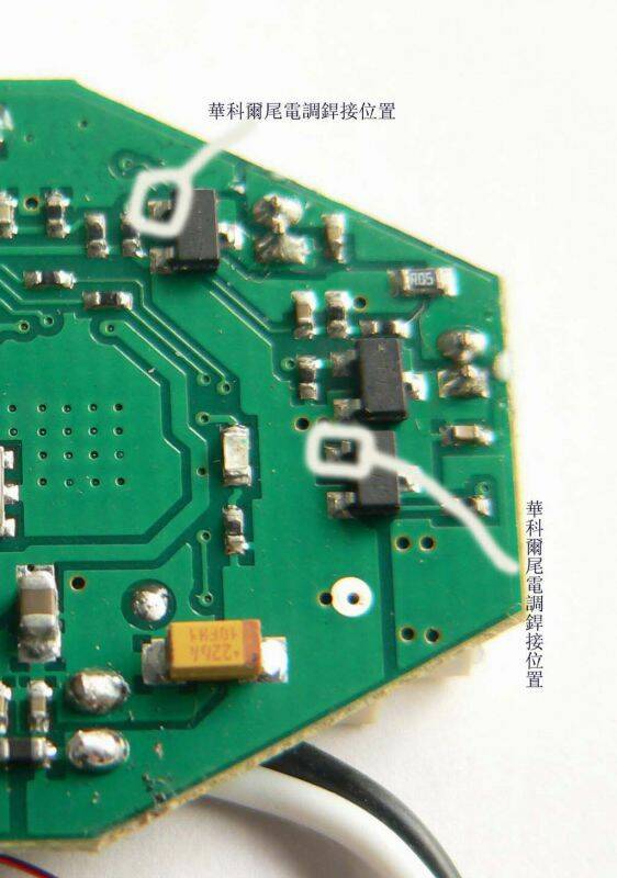

馬達6.2G電變WK-WST-10A-LT這是用在華柯爾小機子的尾電變
漆包線
螺絲膠
銼刀
我原廠銅齒是用拔齒器.拔下來的..因為僅有的一顆.用火燒太久怕他變形就冏了
如果不用原廠銅齒.馬達讓你裝下去了.主齒盤肯定塞不下...
想了解更多可以收尋 tf-4 的站內文章.我都是從他那學來的
這篇主題就有了MCPX改無刷馬達因為當初缺少實機視頻.所以不敢改..後來去問 tf-4 電機方面問題才敢改的
電機方面看這張圖就好了其他不用去看.引用 tf-4大 的圖片
電變一定要買尾電變.電變會有6條線一邊各3條
3條是給無刷馬達.另外紅黑兩條正負電.最後一條白色就是下圖的位置.要改主馬達就把白線接到右邊.改尾無刷馬達就接上面(方位依下圖為準)
訊號線我是用漆包線文具店1包10元.其他的線都沿用電變本身的就可以了.絕對夠長.而且電變還比接收板還小.前後用雙面膠各粘一片剛剛好
機體修改完6.2G主馬達裝好之後.左右兩邊伺服器不能直接裝上去.必須墊高1mm.我是拿拉桿頭來墊...可以拿棉花棒的桿子.切成1mm就可以墊了
最後尾槳加長之後主槳會打到尾槳..國外是加長尾桿.我是直接剪槳..要哪種請自己選
6.2G馬達如何裝下原廠銅齒.請參考附上的連結.磨細就可以了不用磨短.也不用怕磨過頭.因為還要上螺絲膠(要磨到用手就可以放進去.不是用硬塞的)
改雙無刷不用再配重量.尾碳刷我就不知道了...
焊接時兩方都一定要上錫(接收板目標物已經有錫.不用再上錫).再把線靠在目標位置.之後焊槍去點一下就好了.手會抖.視力不好的.請別人代焊
因為我主無刷是有拆電容.看我的接收板你們看到就又亂了..這型號的主電變跟尾電變都一樣大小的
不用去想主或尾的問題馬達跑的一樣快.再讓我改一次我會選雙尾電變下去改
PS:不要問我可以飛多久的問題.對我而言是一樣久.因為無刷可以把碳刷不能飛的那部分電力都用光
不能飛的那部分指的是機子不噴了.該下來換電池了因為不噴沒爽度也沒必要飛.無刷可不同可飛到過放你都還不知道.
所以一定要設定時間.因為接收板有低電壓保護.會直接斷電...還沒準備翻的其實也不建議改.原廠就夠飛了.改了之後怕你不會飛
