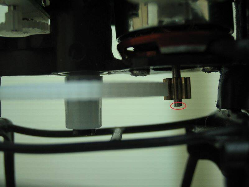

要用在那個部位所以要買強的.不過我之前是在10元商店買的..看你家那邊有沒有模型店.不然就要在網路上買了...
我個人安裝銅齒的步驟:
1.先確認銅齒可以套上去軸心.必須用手就可以套上去.而不是靠工具..如果太緊就拿別針或迴紋針用鉗子在上面隨便亂夾.不要夾斷就好了..這樣就可以當銼刀把銅齒稍微修一下
2.確認可以套進去軸心之後.再測量銅齒因該在軸心哪個位置
3.在來上螺絲膠(上膠部位先擦拭清潔).軸心末端上一點(附圖圈處).銅齒要進去的那面洞口也上一點點就可以了.因為你上再多最後還是都在外面
4.上螺絲膠後銅齒與軸心可以調整的時間長短.銅齒與軸心的密合度是關鍵之一.所以不能太緊.不然還沒喬好就已經卡死了
5.把軸心與銅齒外多餘的膠擦乾淨就可以了
 樓主| 發表於 2011年8月29日 06:32 PM | 顯示全部樓層
回復 167樓 simposon 的帖子
我也是參照國外改法.自己測試沒問題才PO文上來.讓想改的飛友可以不用再花錢當白老鼠
而且一顆電池可以有這樣的爽度已經讓人很滿意了
C05M+9T這樣的組合是有人賣我才慢慢換的.原本也想照著料單http://mattbockman.com/?p=6去改不過台灣當時買不到.所以才會有6.2G與尾無刷..算起來前面都是多花的..
你這句 hold開不夠快摔機下來常常就掃了 ...所以我都是寧願讓他摔也要第一時間開hold
