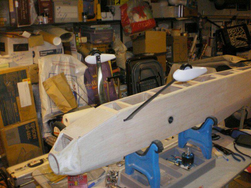

Cougar IV plus機身動工啦

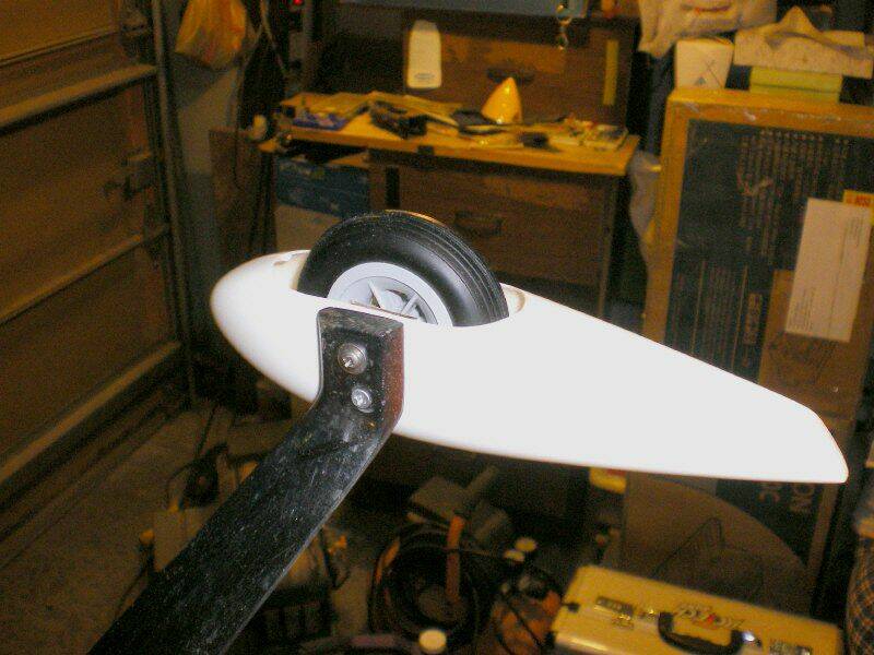

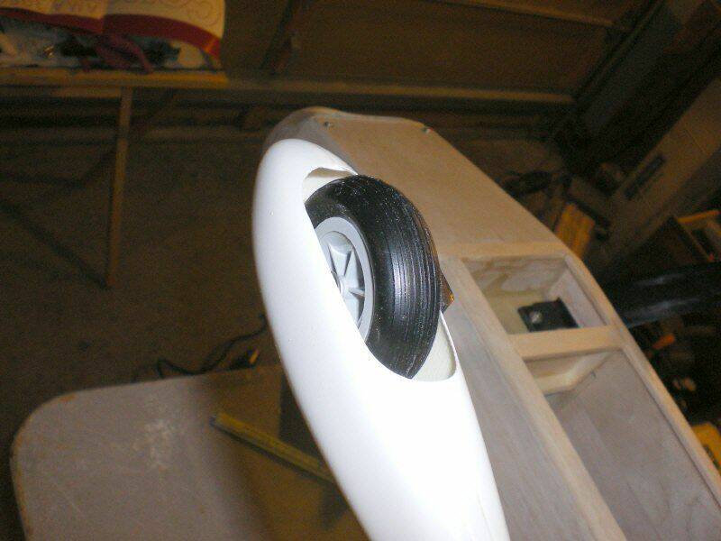

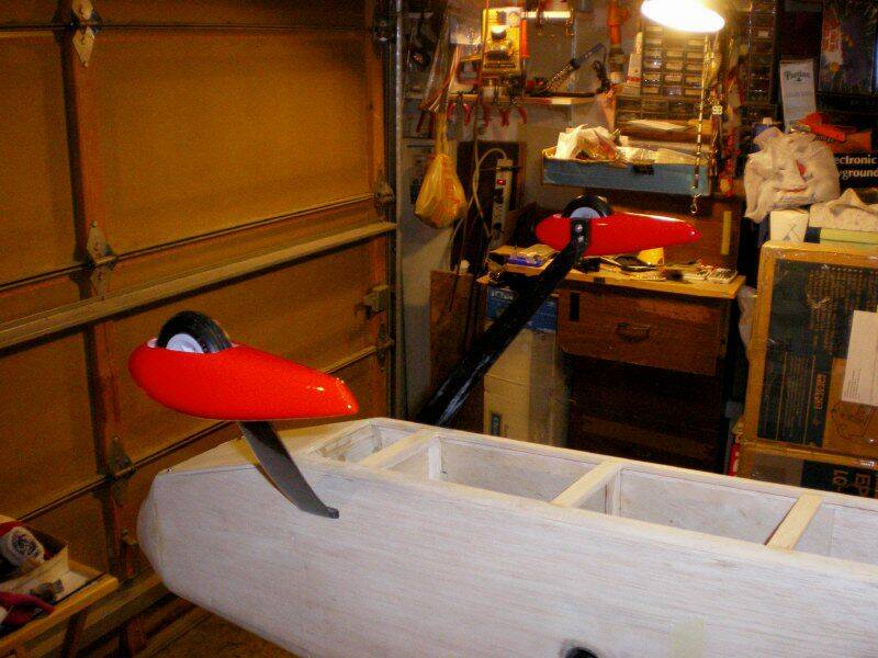

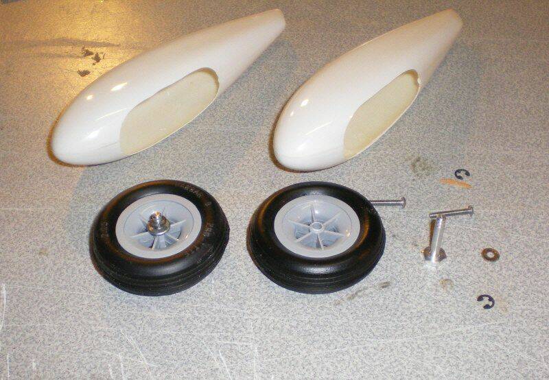

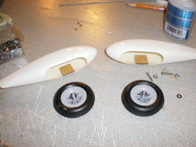

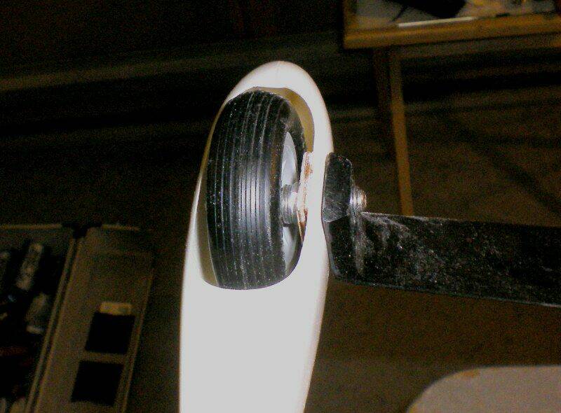

穿輪包
我用NMP的輪軸. Hyperion的鞋子及Hanger 9的輪子
輪子用E型扣固定在輪軸上.
腳包內側黏上夾板的硬點. 注意輪子已用E型扣固定好. 右邊是4-40的輪軸固定螺絲
輪軸(含輪子)用4-40螺絲鎖在碳纖腳上
腳包外側不須打個洞
距離一公分處鎖顆木螺絲腳包就不會轉動
鏘鏘!
電機噴漆簡單, 靜態模型用的Tamiya噴漆就嚇嚇叫,不用煩惱防油處理

裝主翼攻角調整器.(正確來說是傾角angle of incidence調整器).
先做調整器底板.銅管是機翼上的套管.與調整器的公差在0.05mm以下.套上完全感覺不到晃動
原來的前後碳纖管砍掉,把調整器銅管塞進去固定好
對好位置就固定上去.
鏘鏘!一邊好啦了!
