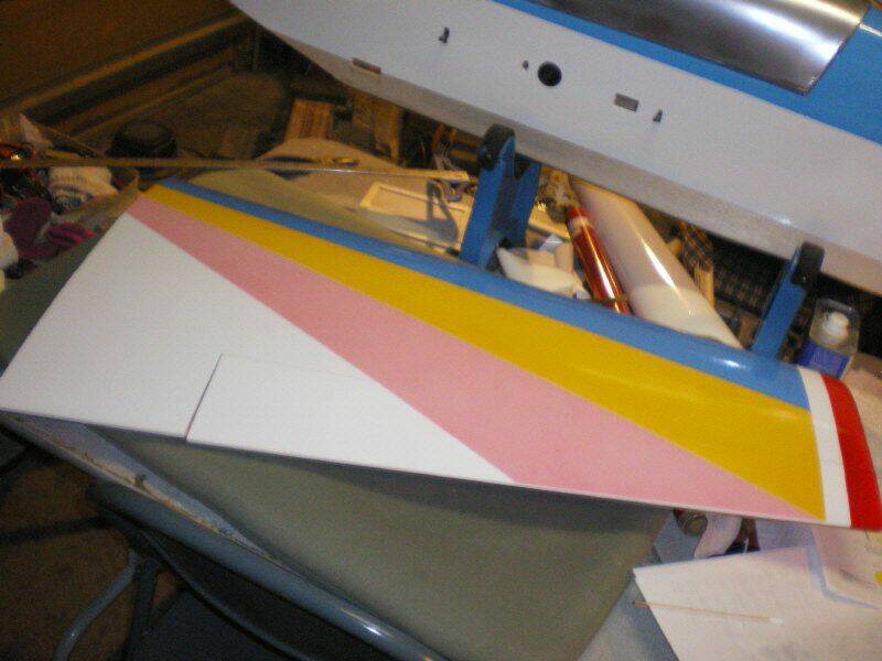

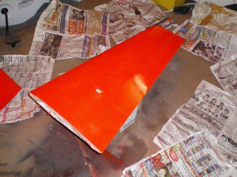

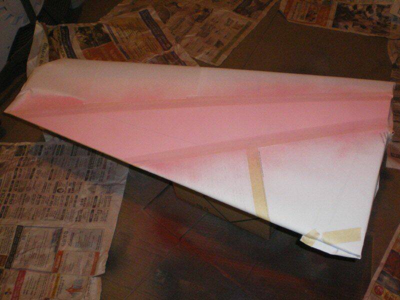

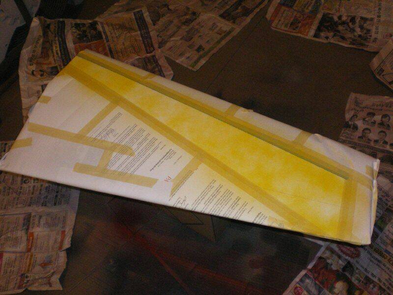

主翼噴漆.用Tamiya靜態模型的漆就可以了.塗裝仍是我那標準的1001式樣.噴漆不能偷吃步.一種顏色一天.確定乾透了才作下一步不然撕膠帶顏色帶下來就糟了.
底面是紅色
天藍色
黃色
欣賞一下
掛起來晾乾
粉紅色最後.Tamiya的粉紅色不夠紅,和紅色混著噴來調色
主翼噴漆完成
包覆紙白色居然缺貨,等了好久今天終於拿到,明天繼續.

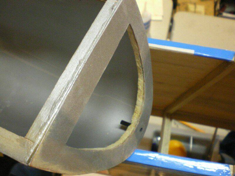

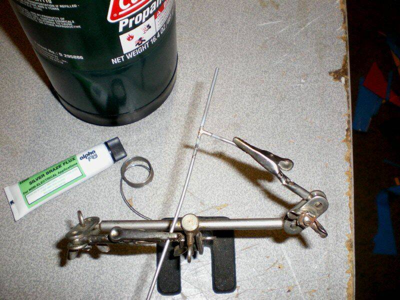

座艙蓋卡筍: 我的卡筍從1995年就一直一個樣子,好用就不更換

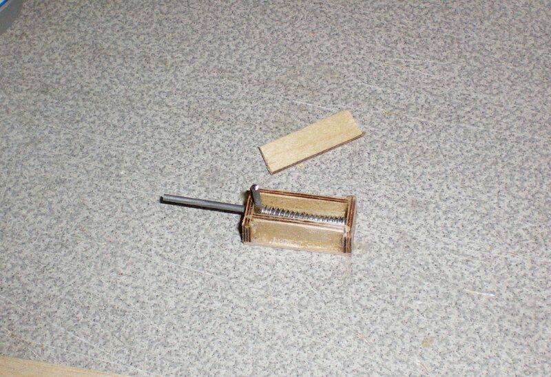

先用推桿的鋼線焊成T字型
這要用銀焊才夠力

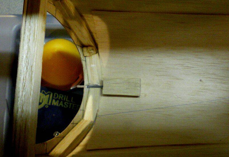

用夾板做個小盒子.T字推桿套根細彈簧塞進去
固定在背蓋裡

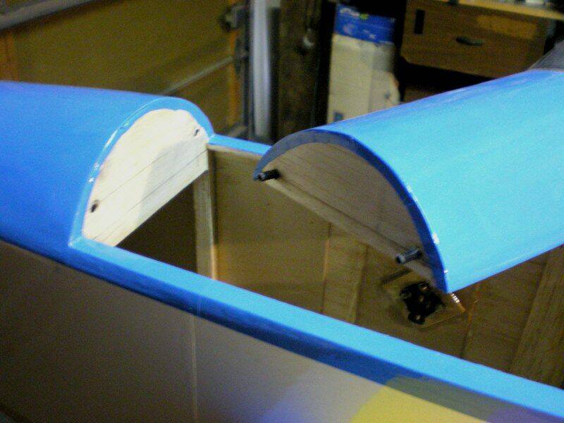

艙蓋吃力點用段碳纖管進去才能長久

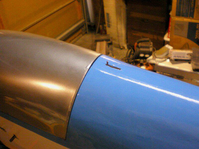

這是鎖住的位置.卡筍伸出有1.5公分長
艙蓋前端兩根碳纖插梢
艙蓋固定位置
當初想到這樣做是參考BVM的quick latch. 去年發現Neptuno的卡筍幾乎一模一樣.不奇怪,這種東西在噴射機是標準配備. Neptuno的廠家就是做噴射機的Jet Legend.
