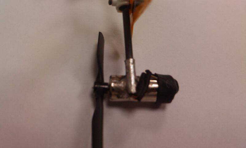

mcp x 7mm尾馬達座自製流程分享
 樓主| 發表於 2011年6月23日 11:26 AM | 顯示全部樓層
原帖由 K0922110422 於 2011年6月23日 02:03 AM 發表
這樣自散熱更快.我也照你方法做好了.我是使用罐頭的鐵蓋.尾馬達都只是溫溫的
真的好棒!我之前三個都是用罐頭鐵蓋做的,鐵蓋的厚度也比較厚喔.
可以PO上網看一看嗎?
說不定有的地方,我也可以學一學喔

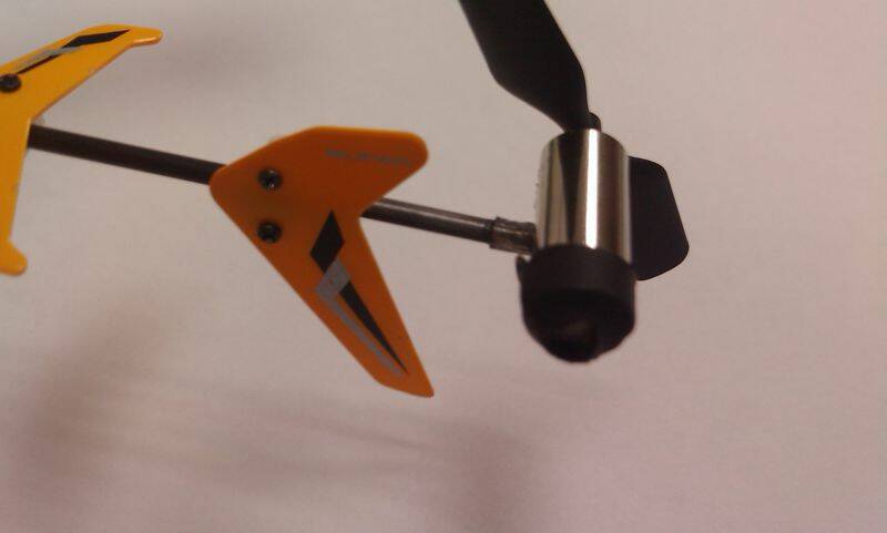

 樓主| 發表於 2011年6月28日 02:37 PM | 顯示全部樓層
這樣更輕更漂亮,馬達就是馬達座
一次比一次要進步,一次比一次要更輕更漂亮.
即然馬達外殼是鐵做的,直接焊上不是就可以了嗎?
發表於 2011年7月2日 01:15 AM | 顯示全部樓層
是否会因为高温消磁呢?
尾电机是个消耗品啊。
 樓主| 發表於 2011年7月2日 11:50 AM | 顯示全部樓層
當初我也曾擔心過這問題
但不是消磁,而是內部線圈的絕緣.
但焊下來一切都ok,放心.
當然!在焊接時注意不要焊太久
用點焊的方式,才能確保焊接溫度不會過高.
建議可先用壞掉尾馬達練習焊接,正式上路會比較順.
