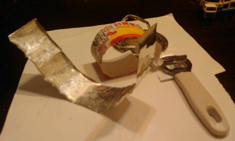

先殺鳳梨
先殺鳳梨
再取皮
再取皮

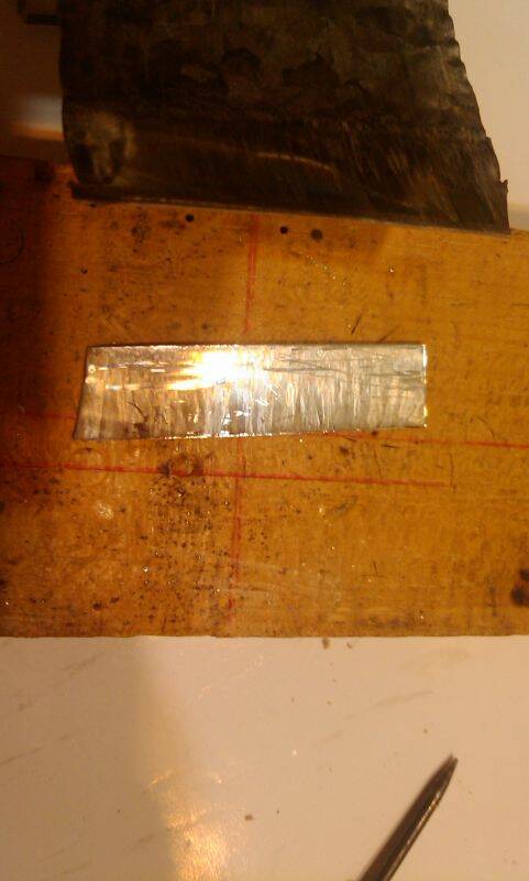

剪下一公分鐵片做原料
剪下一公分鐵片做原料

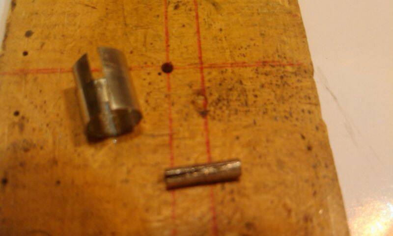

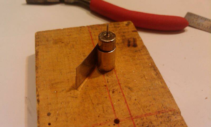

馬達座,用7mm馬達做模子
馬達座,用7mm馬達做模子
捲好剪下待焊接
捲好剪下待焊接
桿座,用2mm起子做模子
桿座,用2mm起子做模子

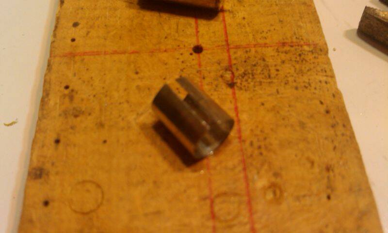

完成二原件
完成二原件

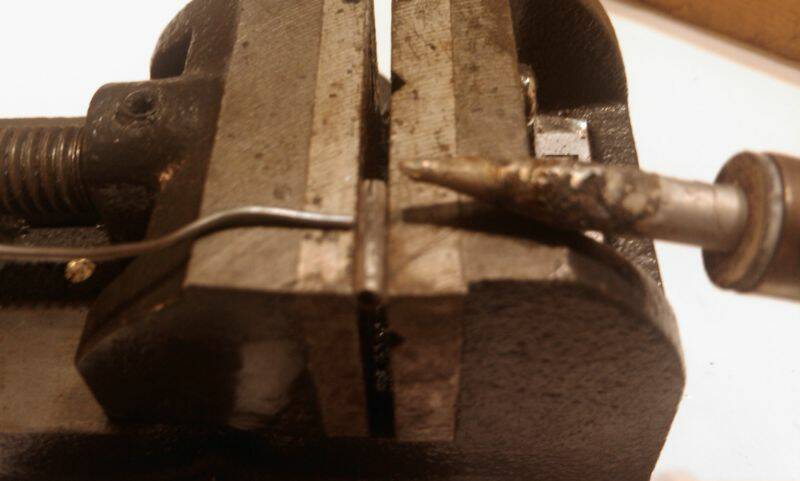

焊接接縫
焊接接縫

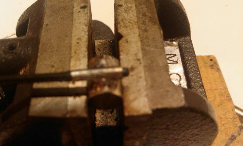

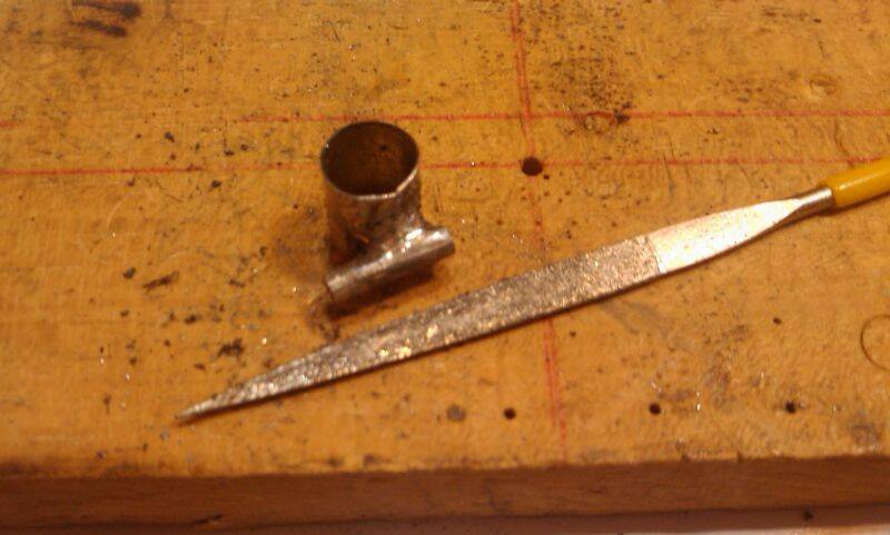

再將二原件焊接,注意角度
再將二原件焊接,注意角度
完成再將多餘焊鍚磨掉,美觀及減重
完成再將多餘焊鍚磨掉,美觀及減重

 樓主| 發表於 2011年6月22日 11:06 AM | 顯示全部樓層
終於!終於上傳成功了
使用7mm尾馬達,讓我感到鎖尾真的比較有力.
2D狀況下啦,3D我不會飛,所以不知道結果.
之前的尾馬達座,完成時都有噴黑漆讓色系一致.
但一週試飛下來後,發現,如果保有原來的金屬色
在天上飛時,由於可以反光,比較可以分辨頭尾
所以建議,新手們(當然我也是)讓它反光比較好.
謝謝大家!

這樣自散熱更快.我也照你方法做好了.我是使用罐頭的鐵蓋.尾馬達都只是溫溫的
