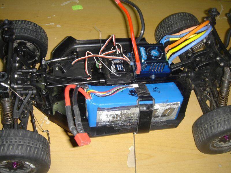

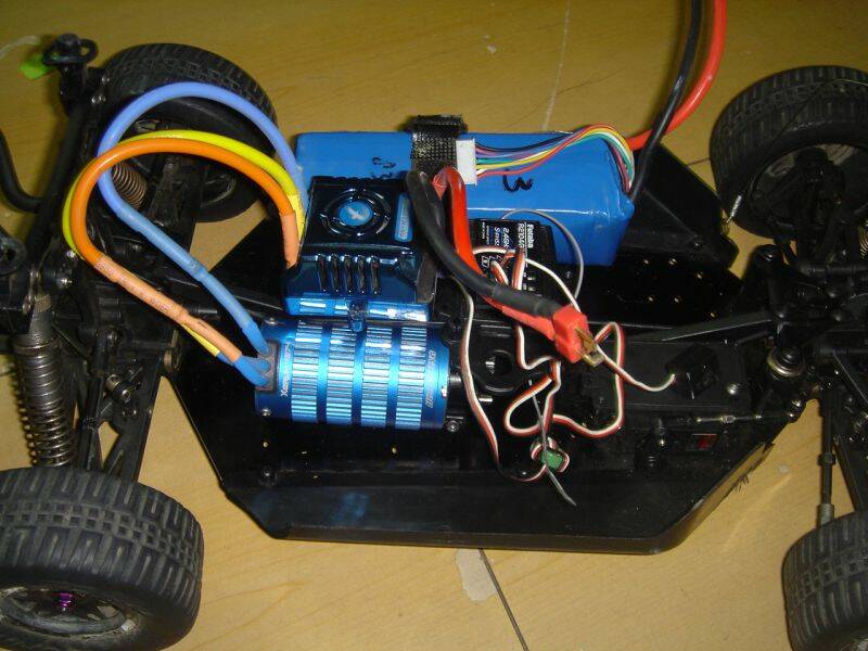

剛玩回來 實在是太熱 不到2小時就收工 跑了3顆電池 7.4v 4000mah 馬達齒14t 電裝novatech 70a 8.5t  說實在勉勉強強 但真是不過癮 溫度會一直上升 可能扭力不夠吧  有幾個問題想請教:
1.裝1/8的馬達 原本的馬達座要改嗎?還是可以直上
2.若是上好盈的120a 電變 v2.1那顆 1/8的馬達要選哪顆?
3.那各位大大都用什麼電池 可以玩多久? 目前我用的電池大約跑個10來分鐘就會down 到7.6v ....
馬達座 實際不用改 除非硬要裝 11t馬達齒以下 才需要改 .1/8馬達可直上
sy 550級 益興 4200kv 5.5t 那顆 .齒為12或11t齒.對原廠大尺盤就可以..
上次hn杯 有不少位 高手都是這樣配對...遙控器弱化 設65%以下...想要直線起頭 85%就夠...
變電油門設寬版. 還是建議上顆風扇.不過缺點稍加耗電(電源直接接變電電源線)..
我配是比較保險...120a就沒差.....
5300/40c/7.4v 2s1p 每條1200便宜好用不易麵包 .好養保存電壓3.75v以上....
玩完一小時後補電 捕到.保存電壓..就好 ...有時忘記充保 放這6天也不會麵包.....
我有(6條預定買到10條)
最少35c不然 很容易 麵包..喔
25c都很危險...
話說板大 第一張圖 那框是裝 哪台胎(很有fu)
[ 本帖最後由 JACK.N 於 2011年6月22日 03:01 AM 編輯 ]
 樓主| 發表於 2011年6月22日 03:24 PM | 顯示全部樓層
回復 31樓 JACK.N 的帖子
恩 感恩  先入手一顆好盈 ...... 圖一的胎是在阿哲那買的 蛇紋胎吧
不過輪框中間的洞小了點 要加工一下才能入到底.. 跑草皮柏油pu還不錯耶  也蠻耐磨的
