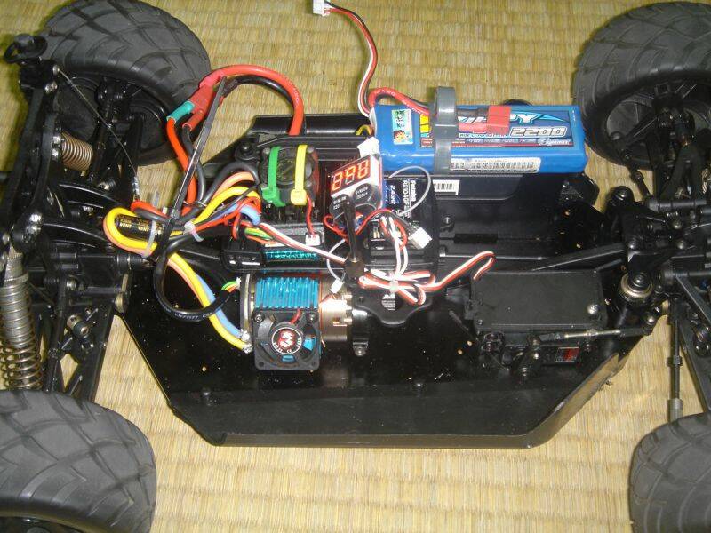

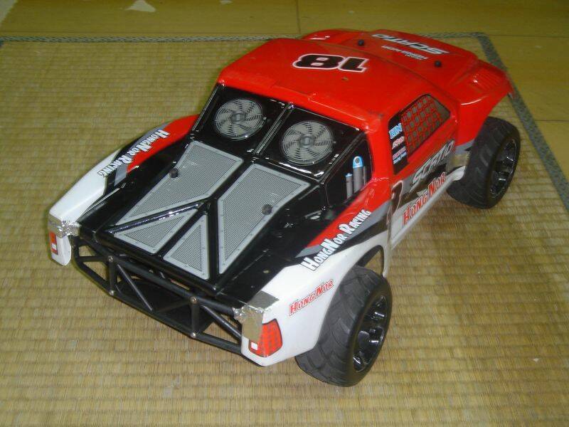

1.這是跟車友接手的 不是新車 一拿到手 哇 真大
2.車子很乾淨 但是..........全車的培林幾乎掛光了 導致中差鎖死 前差不順 說實在第一次玩這台車 構造不太懂 所以花了約3天的時間整理
個人覺得很棒的是 齒輪幾乎都是金屬的 換過全車的培林以及從灌差速油和避震油後  讚啦 順暢度100分..

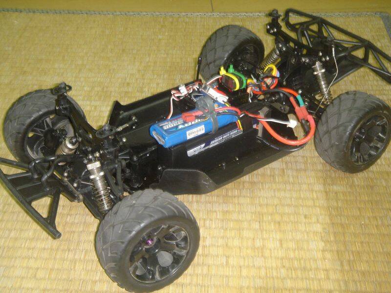

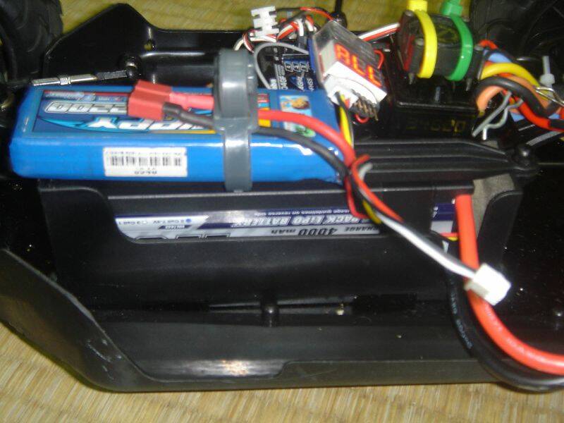

3.換上novatech 70a 8.5t 電裝用4000mah 30c  還不錯跑  在拿之前1/18的電池當作馬達風扇的電源 (空間真大)
4.我把 雷虎雀鷹跟 ae rc18b2 放在一起 就能感到阿真的蠻大台的
