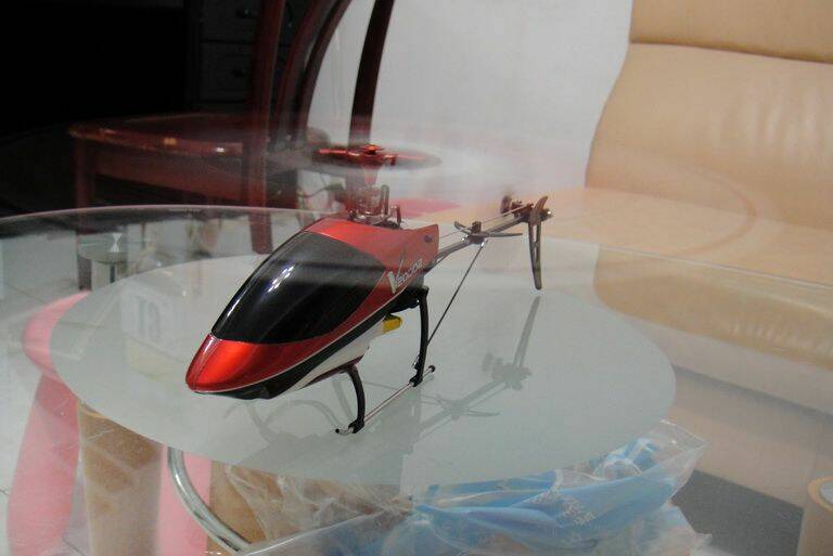

華牌小機戶外爽飛~但...又有問題了~拜請各位前輩!!

我目前是馬達直焊~不會有接頭不佳、發熱的問題,就是調機麻煩...
改XTR我覺得~耗電很多!而且一顆電池而已也會發燙!溫度介於比原廠005低~又比HP08高!
對了~我有幾顆馬達很難啟動,會抖...推油門有時抖抖,不一定會轉~是掛了嗎?

回復 13樓 wan0761 的帖子
馬達難啟動不一定是掛了
有時主齒與傳傘逼的太緊,或是主齒主軸固定器逼的太緊,都有可能

尾傘正常,沒掃沒圓孔~尾軸也沒位移!
就是覺得尾舵的行程在中立點附近時~移動的特別慢!
尾舵的行程也已調到最大,螺距也夠~也是極限了!
目前就是隨時偏移時再修正一下,也是有點頭痛!!

唉~我是馬達連空轉都是如此...懷疑是不是操壞了...
我怎麼覺得改裝馬達好像都沒有華牌的原廠馬達來的~細緻~?

Spin Xtreme 那顆馬達是16300KV─ 比M120那顆12000還要高約30%,耗電多也就不足為奇了
黑殼+高速,那個溫度算還好啦... 我有兩顆
不過又換回原廠的了... 物盡其用先
又,你要不要先試試把油門及螺距曲線先改回原來正常的設定?轉速、PITCH跟鎖尾彼此間有微妙的平衡~
馬達難啟動有時電變也有關係~ 以前最見的就是4G6原廠電變直上HP08馬達常常如此

感覺…如果馬達連空轉都是如此的話,可能要先檢查您那XP12A電變是否有問題…
早上把心愛的V120D02打包前,用保存電壓3.83V電池試運轉XTR馬達,沒你說的“沒原廠馬達~細緻~”問題呀
油門20%時,馬達就能很正常慢速起動,推油門也能感覺得出轉速加上去的“線性感”
也許機子內齒輪間隙按ej大大重點講求,沒做到ej大100%相同,但也有70~80%狀況,重點,現在連油門低於20%時,它都能順順的,安靜的轉…
