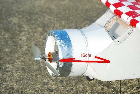

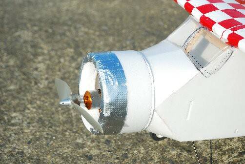

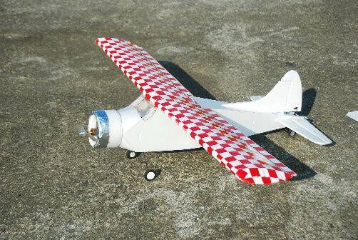

終於升空了!
報告cksmaya,睽違一年,我終於把BEAVER升空了,副翼我加大了,但轉彎還是要帶方向才不會轉不過來!飛場前輩有來調教,先貼三張圖,之後再做修正報告!

請問自己製作飛機飛起來改感覺如何  飛行姿態穩定嗎
發表於 2012年12月2日 01:06 PM | 顯示全部樓層
回復 50樓 cksmaya 的帖子
前輩好久不見,報告心得一下:這架失速點低是最大特色,相對起飛升舵要慢慢加,才會像真的滑順起飛,有一比較特別的地方是,副翼不管加多大片,轉彎要帶方向舵才不會轉太快掉高度(有癖性),整體而言是一架休閒用的好機!

發表於 2012年12月4日 09:52 AM | 顯示全部樓層
請問這飛機重心如何配置,打算是用11.1V 2200MAH。
發表於 2012年12月9日 10:09 PM | 顯示全部樓層
從機頭罩算起16cm為置放電池的中心點,原設計是將11.1v1300mah電池橫放,若要放2200mah可能要直放,電池中心一樣放在16cm的位置應該就沒問題了!
