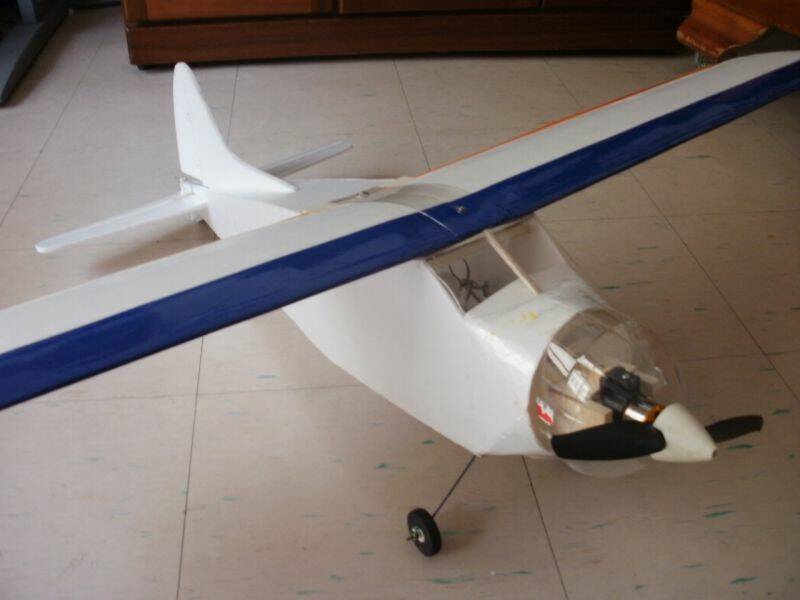

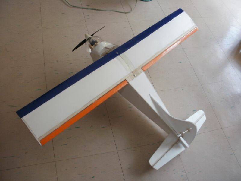

我想制作一台練習機給小孩玩,在網路上找到這台版型覺得蠻好看的,而且機身內部空間蠻大的 或許加大比例可以作空拍機  作的不好 因為懶 所以機頭罩用保特瓶作的(最大瓶作才夠大)  請大家批評指教  謝謝
[ 本帖最後由 cksmaya 於 2012年12月27日 11:07 AM 編輯 ]
最近將重作機身後再燙紙 機頭罩也修改合機身的樣子

首航了嗎? 最近, 早上都沒風喔 !
 樓主| 發表於 2011年6月16日 12:04 PM | 顯示全部樓層
您好 首航了 真的適合當練習機  浮力超高  在低速低空進場  約3m高 還不會失速  在空中穩定性超好 不會左右搖晃  原機的設計重心很準  首航上去後不太須要調整  我最喜歡它降落的姿態  有真機緩緩降落的感覺  很漂亮  以上是優點  缺點是 副翼的效率並不好要加些方向舵才容易轉彎  整體來說若是初學者學飛飛機 學航道 學降落 我會強烈建議作這台  很好飛  DIY的好處就是不怕摔機+成就感無價

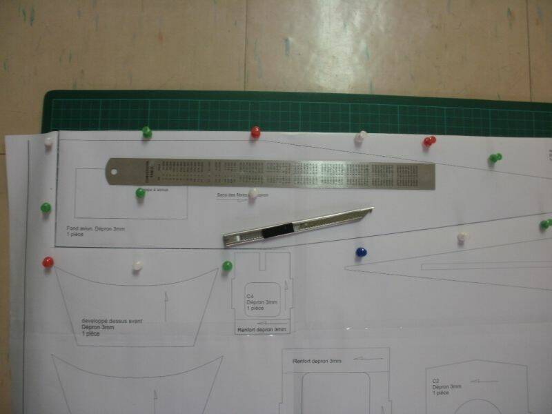

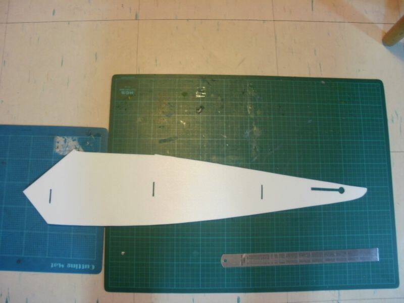

將a4圖檔黏起來
將a4圖檔黏起來
用口紅膠黏起來
用口紅膠黏起來

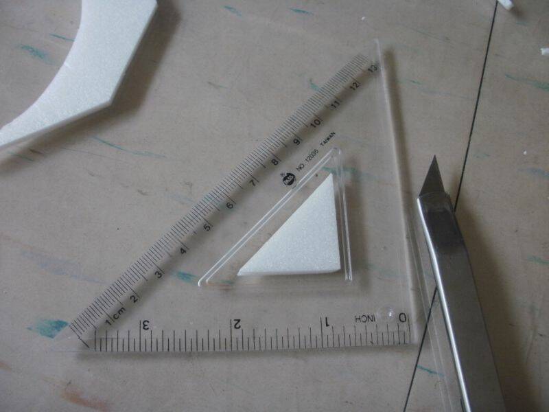

不要一刀割斷 要分三次割 才漂亮
不要一刀割斷  要分三次割 才漂亮

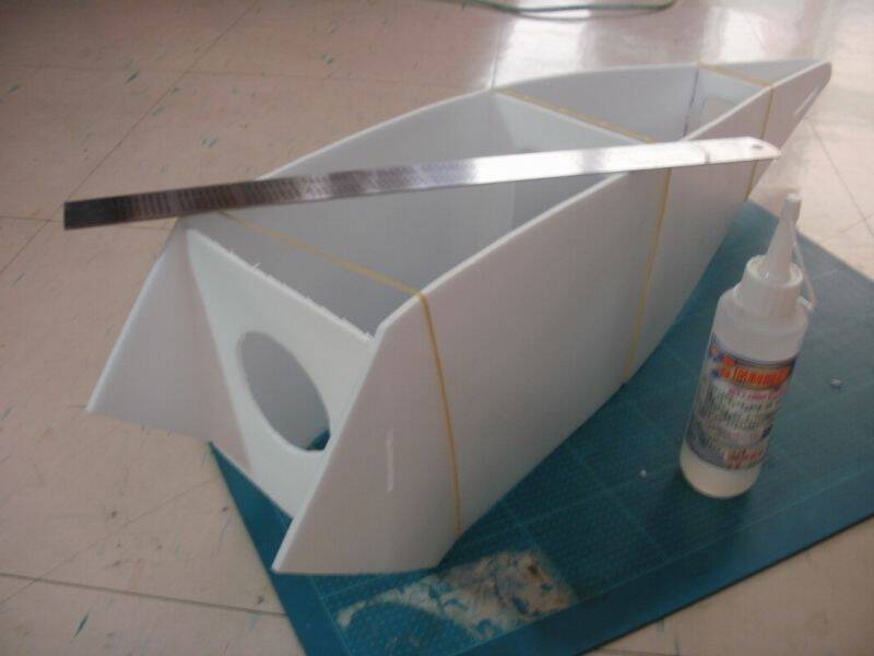

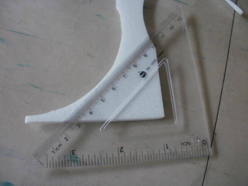

用橡皮筋固定
用橡皮筋固定

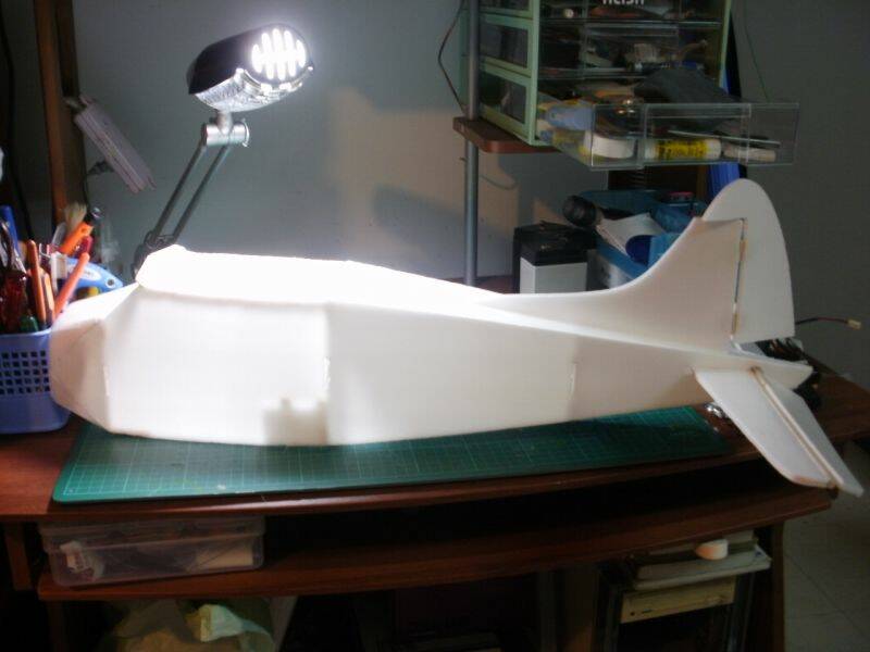

側面照 到這裡已有充分的成就感了
側面照  到這裡已有充分的成就感了

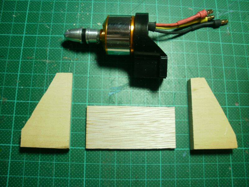

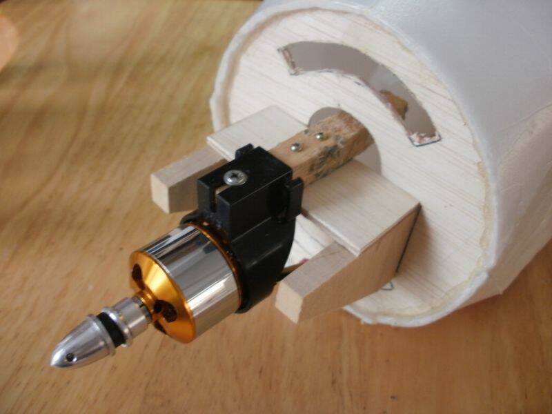

馬達座 我用裝潢白木板製作 請參考 有不同作法 這沒有一定的規矩
我用xxd 2212 1000kv 無刷馬達

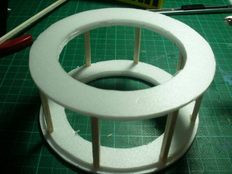

馬達罩 因這個座我列印比例錯誤 還是可以用 請參考作法即可

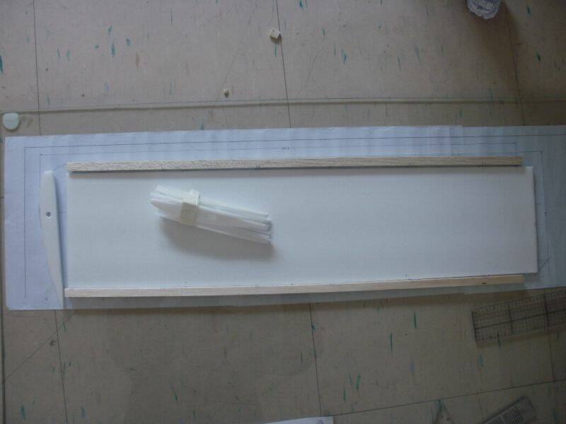

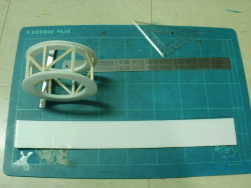

機翼
機翼
翼肋補強板製作
翼肋補強板製作

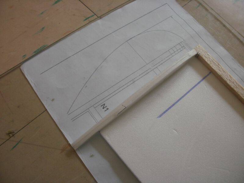

主翼我製作時忘了作翼端了 請注意多出來的板面要向翼端側多出來 這是錯誤示範 ... ... ...
發表於 2011年6月16日 08:28 PM | 顯示全部樓層
好久沒上這裡了,我好喜歡這篇,尤其是主翼的骨架!只是我有兩個疑問:請問主翼中間的圓木棒是飛機木嗎?會不會太脆弱?還有翼端是哪個地方?最後一句不太懂?再次謝謝你的分享
 樓主| 發表於 2011年6月16日 09:00 PM | 顯示全部樓層
本帖最後由 cksmaya 於 2016年6月22日 05:38 PM 編輯
在原作者說明有講到用balsa 原木是夠的 若改為6mm cabon tube則更好除非要飛3D,否則用balsa 原木就夠了,以我實際在有風的飛行沒問題,重點這是練習機
翼端請參考網頁 模型飛機的空氣動力學 http://junior.cyhs.tp.edu.tw/shuwd/Aircraft%20Dynamics/
第六節翼端處理
