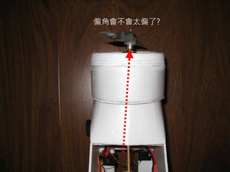

不會設推力線,設完如圖感覺怪怪的,請大家指教一下,謝謝!
 樓主| 發表於 2011年8月22日 08:01 PM | 顯示全部樓層
回復 44樓 林衝 的帖子
在第一張照片改成與機頭罩平行即可  而在第二張照片右偏角太大了一般約2度即可  這個角度是很小的 若沒作偏角也可以 因為馬力不大  這是要慢慢飛的影響有限  待您飛上去後再來細細調整樂趣無窮

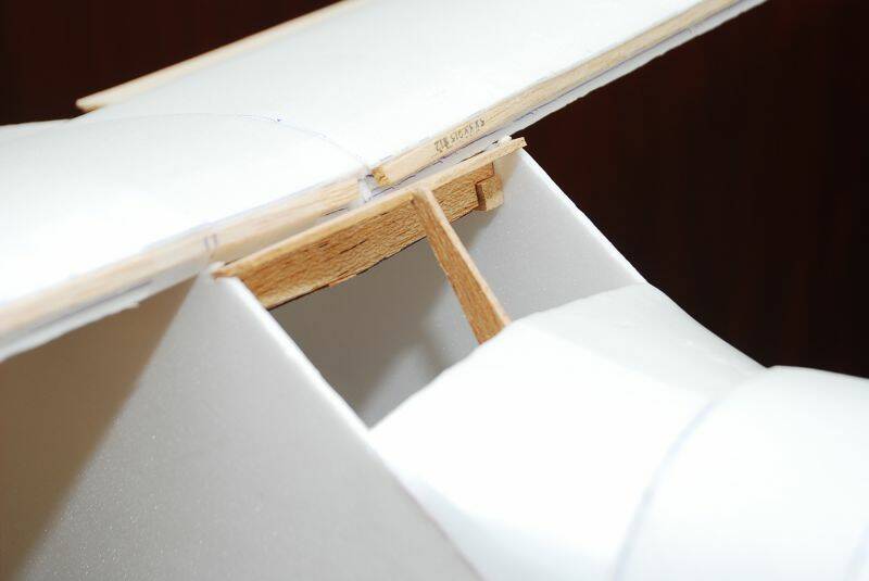

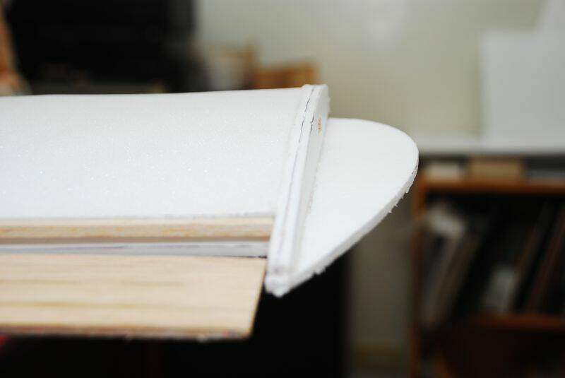

過年長假想把海狸完成,翼端與擋風罩的部分一直沒處理,所以想請您給點意見,晚點貼圖後再請您教教我,謝謝!

擋風罩
擋風罩
翼端
翼端
另一個角度
另一個角度
 樓主| 發表於 2012年4月23日 07:13 PM | 顯示全部樓層
擋風罩我是去美術材料行海買PVC1mm板再用熱風槍烤軟再整型
翼端我沒有作  這個翼端的斜角支撐作出來後就可以蒙皮了
加油  期待您海貍 空中飛行照po上來
