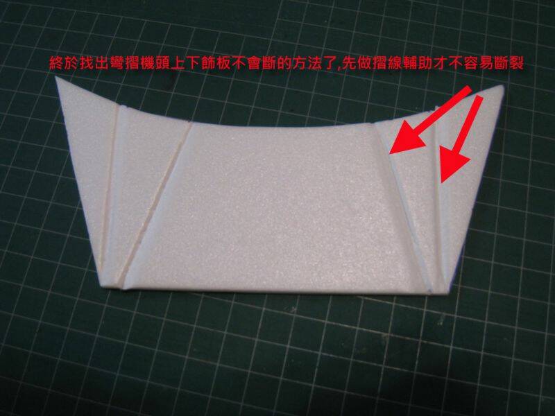

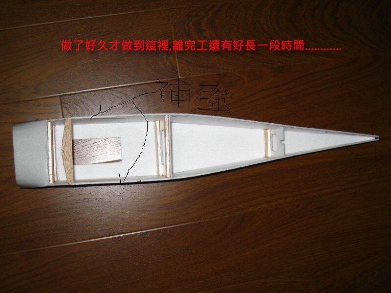

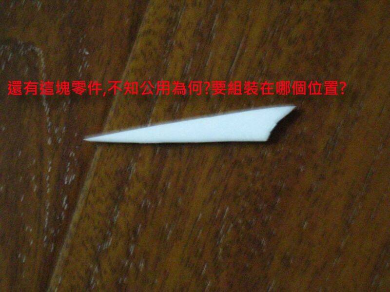

今天繼續製作這台可愛的海狸機,最後兩張圖請 cksmaya 大大幫忙解惑,謝謝

 樓主| 發表於 2011年7月31日 08:20 PM | 顯示全部樓層
回復 25樓 林衝 的帖子
Q1:馬達座用3mm 航空合板割好塞入 機頭就會圓了
Q2:那個洞是電裝的熱氣排氣孔
Q3:這是黏 機尾輪的位置 避免磨到機身  我這部份有自行加高加厚  讓它強狀些

繼續加油等做好飛上去  你會感到程就感無價
記得在機翼下方要補強機身 我是用BALSA 3mm
發表於 2011年7月31日 10:52 PM | 顯示全部樓層
謝謝cksmaya的說明與鼓勵,可以麻煩您補一張機尾輪安裝好的圖片讓我參考一下,好嗎?
