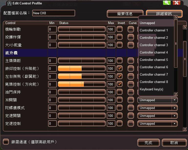

原帖由 24214469 於 2011年6月7日 02:01 AM 發表
我的遙控器跟你不一樣.所以不行照我的設定
你把通道選擇的下拉選單打開.然後切換唉豆的開關.看哪個通道有再動就設定那個
515937
如果沒有就是你的遙控器沒有設定正確.這時就要選擇"新建配置檔"重新設定一次
515938
照大大的方法也不行.只能抓到1.2.3.4.6其他完全抓不倒
不知 鳳凰理 內建DX8 是內建假的...

原帖由 阿同伯 於 2011年6月7日 06:14 PM 發表

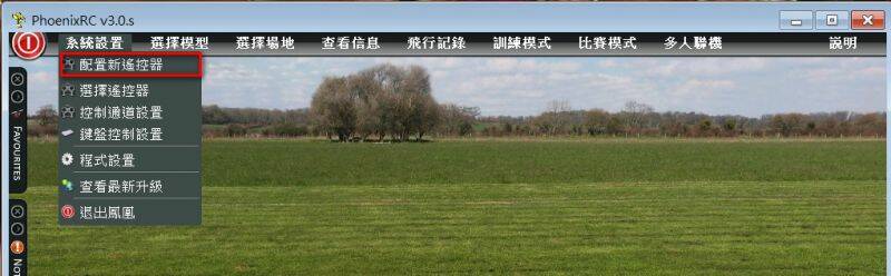

我說明一下內建為什麼沒有用
這就跟我上面的回答有關聯了..通道跟配置是分開的
你現在的問題是通道..內鍵配置只是幫你配置該通道的功能
系統先抓到通道再來才是配置該通道...這樣解釋不知道清楚嗎@@"
配置新遙控器=偵測通道+配置
新增配置=指定該通道的功能
