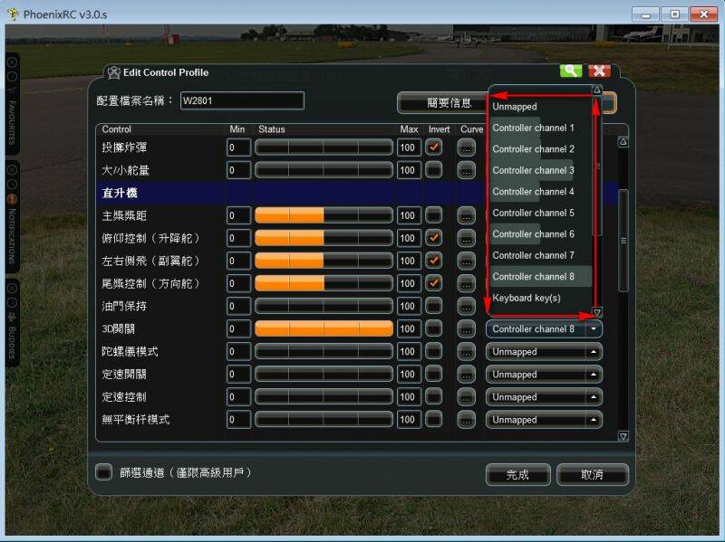

發表於 2011年6月6日 10:21 PM | 顯示全部樓層
 樓主| 發表於 2011年6月6日 11:07 PM | 顯示全部樓層
原帖由 24214469 於 2011年6月6日 10:21 PM 發表
唉豆要設定515702
請問是照你圖片設定為第8動嗎..
但.小弟試了.也是沒用.
如果打勾.一開始就會自動開啟油門...
大大有別的方法嗎.還是小弟.又設定錯誤..
發表於 2011年6月6日 11:34 PM | 顯示全部樓層
原帖由 阿同伯 於 2011年6月6日 11:07 PM 發表
請問是照你圖片設定為第8動嗎..
但.小弟試了.也是沒用.
如果打勾.一開始就會自動開啟油門...
照圖片設定為第一動就行了啦...

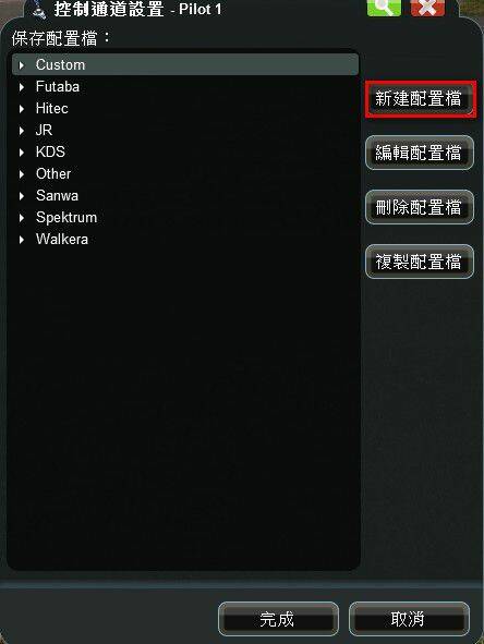

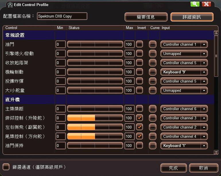

發表於 2011年6月7日 02:01 AM | 顯示全部樓層
請問是照你圖片設定為第8動嗎..
但.小弟試了.也是沒用.
如果打勾.一開始就會自動開啟油門...
我的遙控器跟你不一樣.所以不行照我的設定
你把通道選擇的下拉選單打開.然後切換唉豆的開關.看哪個通道有再動就設定那個
如果沒有就是你的遙控器沒有設定正確.這時就要選擇"新建配置檔"重新設定一次
建議你直接"新建配置檔"會比較快..如果這裡的設定沒有先讓系統偵測出來..後面沒辦法再編輯追加了.只能在新建配置一次才可以
功能與通道設定正確會比較好..這樣大小動.油門.螺距...等等...所有的功能都直接從遙控器就可以變換了
還不熟悉六動以上遙控器的人可以順便玩玩.大小動.油門.螺距曲線...這樣以後調整實機會容易很多
