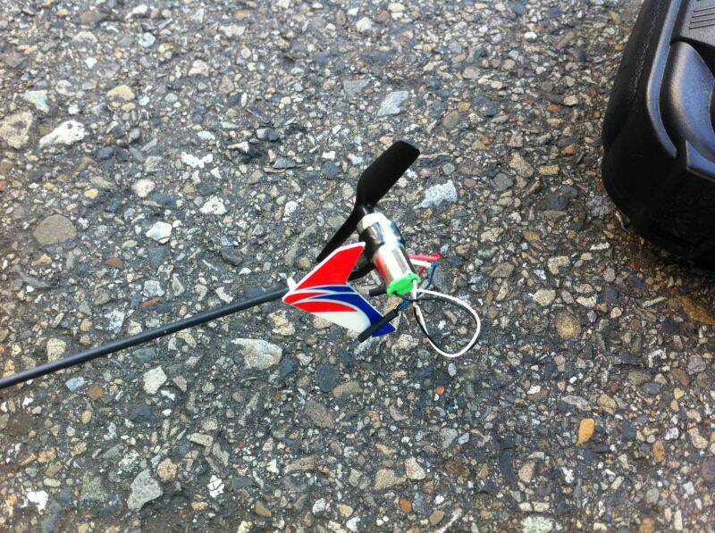

把主馬達換成HP05無刷之後,在全油門急速拉升時,原廠6mm尾馬達+尾槳都會甩很大,甩了快180度.........
後來參考版上資訊,換成7mm S107主馬達之後,甩尾的狀況有明顯改善,馬達溫度也沒那麼燙了,
只是,全油門急速拉升時改善幅度還是不太夠,大約還是會甩7~80度!
120SR尾馬達的價格真的是很高貴,捨不得入手;後來找到這顆綠色蓋子的7mm尾馬達,效果真的又好了很多,全油門急速拉升只會微微偏幾度而已,連飛兩顆電池下來,也是溫溫而已,感覺很不錯!

你這樣的組合鎖的住或是偏一點點.小弟覺得這顆尾馬達很不可思議根本是極品中的極品...剛剛我測試原廠尾槳一拉油門就甩.相對120SR就遜多了
剛剛去看了尾馬達價錢160元(7mm)與300元(120SR).加上你的使用心得...這顆7mm尾馬達已經超越120SR了..老闆也是佛心來的才賣160元
