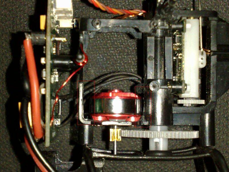

Weeper大, 可否貼張c05馬達組裝上的照片參考一下, 想瞭解馬達座要削掉多少才放的下, 謝謝
 樓主| 發表於 2011年7月3日 03:38 AM | 顯示全部樓層
原帖由 simon611010 於 2011年7月3日 01:55 AM 發表
圖片空間好像掛了?或許在維修也不一定
如果你C05M有把軸心磨成1mm,那只要照原鎖馬達的孔來削周圍就好了
外轉不能磨到機身為原則,且鎖上後無刷馬達要貼平機身

Wepeper大, 謝謝你清楚的照片, 我一定會試試!
