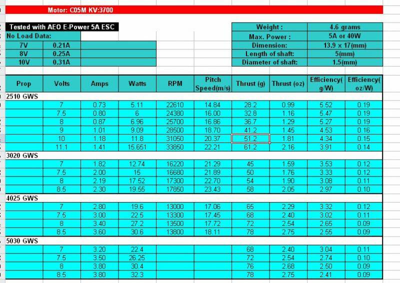

發表於 2011年6月8日 08:32 PM | 顯示全部樓層
AEO馬達的産地在湖北孝感
C05M有兩款,不要買錯

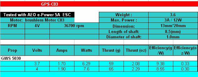

這款AEO的GPS-C03重量輕一點,是8700KV

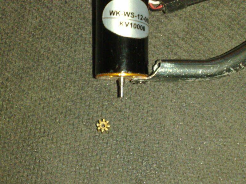

由於當初購買是一次購買兩顆無刷c03和c05
所以後續發展...c05改裝上陣
耗時10分鐘左右
需要...先改好無刷系統(修改機身~參考一樓)~接好無刷馬達的線...
測試可運轉後~開工
原co5m軸是1.5mm,為了能裝上原廠碳刷馬達的8T銅齒
所以需將軸1.5mm研磨成1mm
做個固定架固定無刷馬達(我是用450雪橇)
或直接裝上機身也可以(固定孔不需修改)

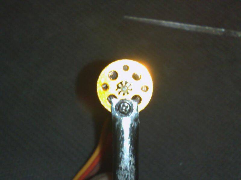

拔除所有主機板接線,讓無刷馬達運轉
再把銼刀放置軸上面研磨,以能放進8T銅齒
1mm軸長約5mm,放上銅齒剛好能完整的接觸主齒盤
這樣就完工了,這個方法可以保持軸心真圓
Travel pitc70%(設太高會鎖尾不良)
idel全油門:飛行時間 3分20秒,電壓:3.8
電池:T牌nano 160mah *2
動力在提升30%+
如果不開idel 搖桿中間點設:油門25%, pitc:68即可停懸 因該可以飛4分鐘
下面是用wk-ws-12-005示範
