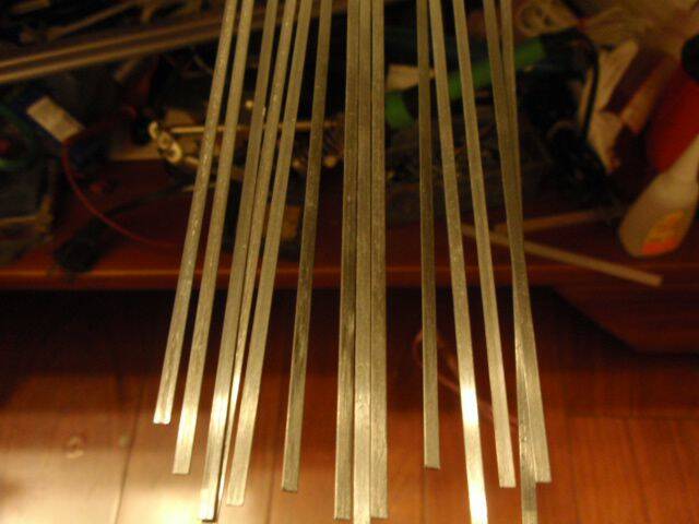

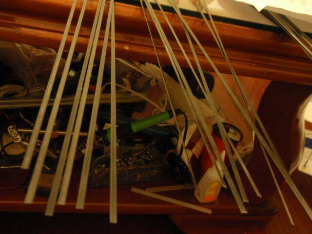

 樓主| 發表於 2011年5月31日 08:40 PM | 顯示全部樓層
我要
0.5mm*3mm*1m碳纖維扁片  x8
0.6mm*5mm*1m碳纖維扁片  x6
卻寄來0.5mmx3mmx1m   x14
[ 本帖最後由 ysh1606 於 2011年5月31日 08:50 PM 編輯 ]

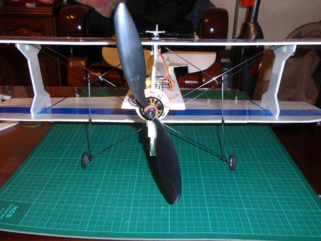

 樓主| 發表於 2011年6月1日 05:09 AM | 顯示全部樓層
裝輪胎了
