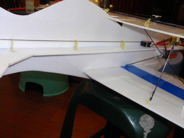

翼展60cm 機身70cm
馬達2205c 1400kv
伺服5gx3
電變10a
槳8060
電池7.4v 300mah
飛行重量215g

請問 ysh160大大,尾翼拉桿中間三個固定片是玻籤板嗎?這種板要去哪買?它的作用是不讓拉桿彎曲走位嗎?
 樓主| 發表於 2011年5月29日 10:24 AM | 顯示全部樓層
原帖由 林衝 於 2011年5月29日 09:58 AM 發表
是喔 不然1mm碳棒會 打動作會歪歪斜斜
台中建國市場0.6mm厚 60cmx50cm約$100

請問 ysh160大大, 機複底下黑色的是否為碳纖板,再問全機是否為3mm珍珠板制 ,可否能將機身材料詳細介紹,因為我也想自己造一台,另外若我要買新電裝可否介紹, 謝謝
