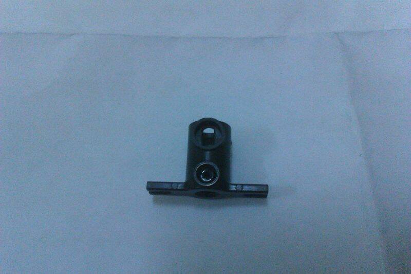

今天終於發現我的mPCX抖動的原因
如下圖
[ 本帖最後由 angel033 於 2011年6月15日 01:42 AM 編輯 ]
抖動原因
抖動原因
正常
正常
 樓主| 發表於 2011年6月24日 04:53 PM | 顯示全部樓層
原帖由 angel033 於 2011年5月29日 10:28 PM 發表
今天終於發現我的mPCX抖動的原因 如下圖
請問箭頭處是..什麼情況呢?
發表於 2011年6月24日 04:58 PM | 顯示全部樓層
兩張圖仔細看有不一樣處.就在箭頭所指有擴張產生虛位.
也就是只要移動到那個位子機子會抖動原因
