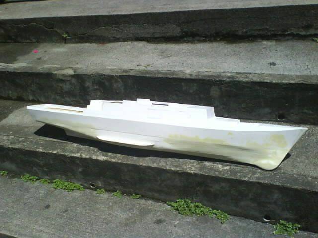

阿忠你倒什麼進船內ㄚ??
另外位什麼我的汽車補土用久了發現船體有些龜裂ㄚ
昨天試航還有點小漏水
發表於 2011年6月24日 03:48 PM | 顯示全部樓層
原帖由 luke12394 於 2011年6月24日 02:56 PM 發表
阿忠你倒什麼進船內ㄚ??
昨天試航還有點小漏水
請問你是用牙膏狀的汽車補土嗎.那真的不要用(不好用)
會龜裂.防水性也不好.如是用在水面上小地方修飾還OK.
大面積就不建議.我是都用蝴蝶牌補土.不過味道不好聞.
要注意通風

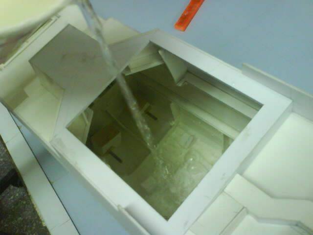

 樓主| 發表於 2011年6月24日 05:49 PM | 顯示全部樓層
回復 39樓 luke12394 的帖子
快乾濟是不是加太多?/?我的沒發現龜裂.等一下我再仔細檢查.  另外是:倒水測漏.水倒內部越滿壓力越大,先試防漏比較放心塗裝..
[ 本帖最後由 DDG9231203 於 2011年6月24日 06:00 PM 編輯 ]
 樓主| 發表於 2011年6月24日 05:54 PM | 顯示全部樓層
回復 40樓 peter~1971 的帖子
謝謝提醒!牙膏狀補土比較細,我都用來補細小部份,補土作業都拿到外面和鄰居分享美味
