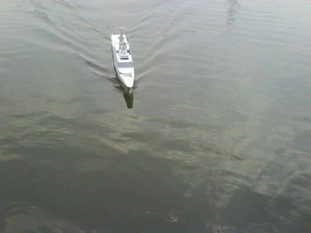

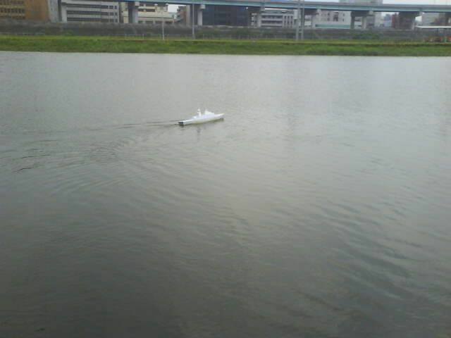

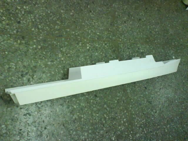

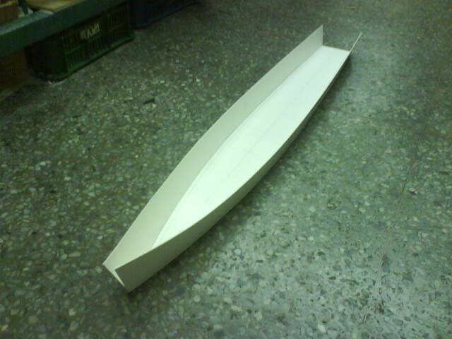

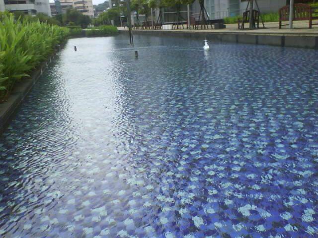

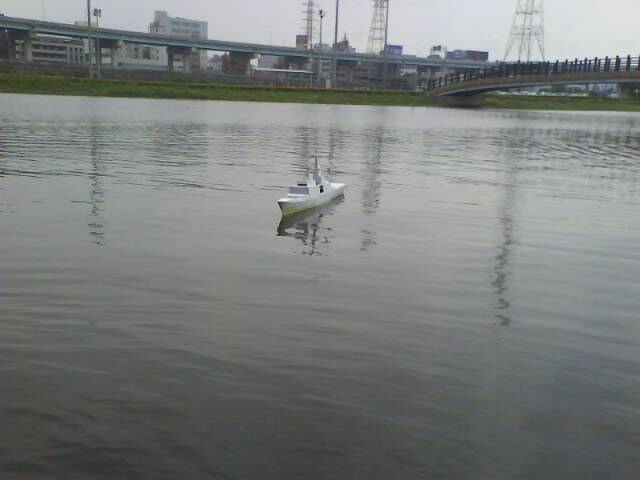

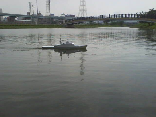

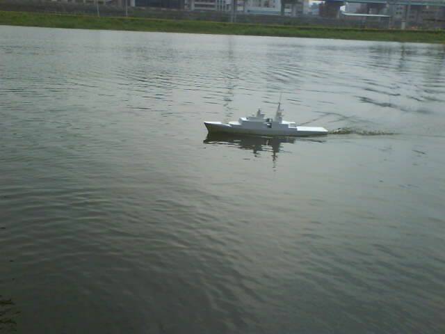

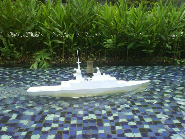

大型軍艦72比例像真度及跑水姿態是接近高像真的船模比例.唯載運車輛就比較有所限制.怕100比例航行像真度是否能達到像真的要求?.選了國艦穩定度比較會搖擺的康定級測試製做,將來他種船型就比較放心了.艦裝及船樓部份做活動,可改另種造型. 世貿水池測試後,轉往二重航行.動力組延用廣*型2組.為求穩定,用機械式變速組.航行速度低速及中速比較像真,高速就太快了.艦底水線增加20mm深度.以抵消船搖擺的情況.測試航行約1~2小時. 就這樣我的艦隊可降為100比例來製做.放入後車箱...方便也!.

冒煙!是開關忘了關,馬達座燒溶了! 換新的就好..這台裝機械的,我下次會帶海巡艦去,沒想到車子可開到二重大樹下,   還真方便下船.

少年a!你比我年輕!~羨慕!!~我也加入100比例了.  還要造更多國艦!.....到南部一定帶船會友,看到模友的100比例,除了方便搬運外,還可全家出遊. 而船體做出來也不小,精細度還可再發揮出,跑起來搖擺度還可接受,最擔心國艦康定級100 比例穩定度.船底還是再加深度20mm,經過昨測試航行後,放心不少,將來其他軍艦就比較順手了. 希望您也有新作發表!
