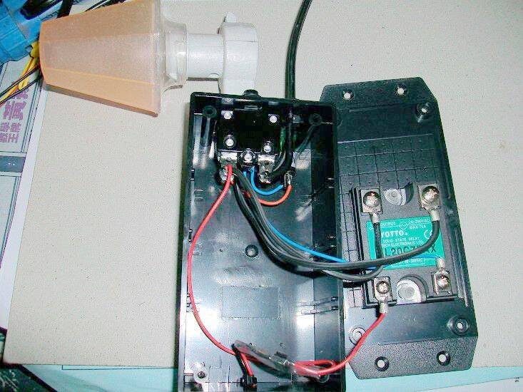

SSR控制器DIY圖解.
用途:控制AC110V或AC220V電源,以自動開啟/關閉電源供應器(例如:MW SE1000-24).
如果會DIY的人且有時間幫忙飛友DIY也請出聲一下.
如果實在找不到人幫忙DIY,可以找陶子飛友(玩滑翔機的)幫忙
http://www.rctw.net/thread-201875-1-1.html
[1]線路圖(引自一樓圖片)
[2]材料準備及製作圖解.
[ 本帖最後由 kris000 於 2012年1月8日 09:59 PM 編輯 ]

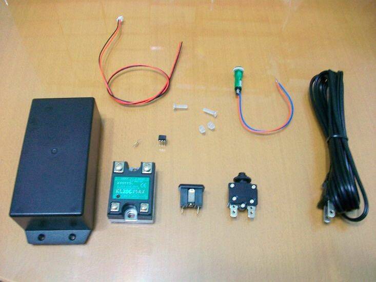

所有材料
所有材料

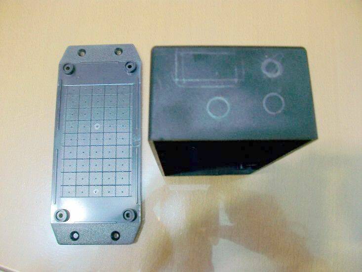

普通塑膠外殼
普通塑膠外殼
外殼挖孔
外殼挖孔

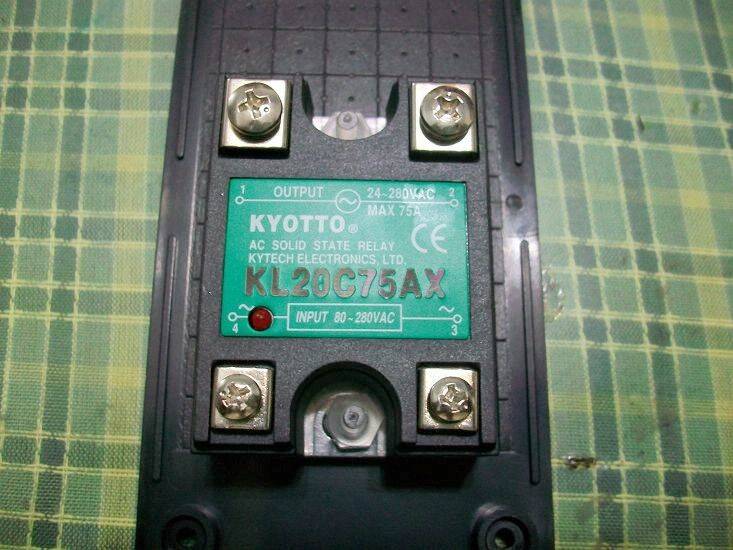

SSR(我習慣用這個廠牌,當然其他廠牌也可以)

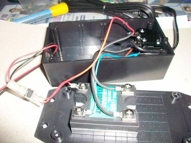

焊接連接線
焊接連接線
焊接光藕合(使用熱縮套)
焊接光藕合(使用熱縮套)

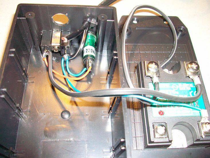

焊接完成
焊接完成

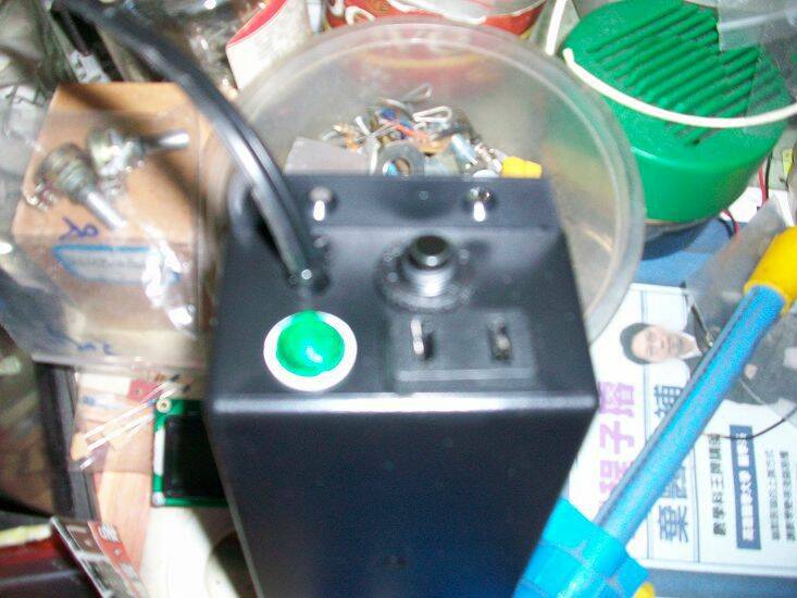

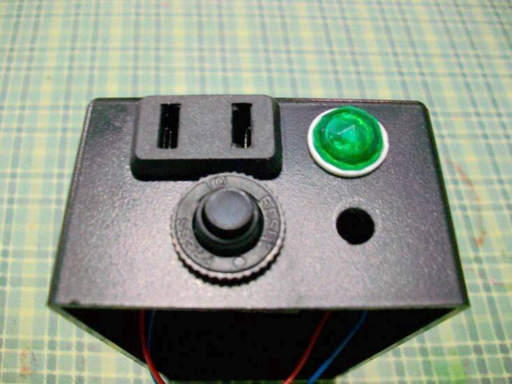

組裝完成的外觀
組裝完成的外觀
