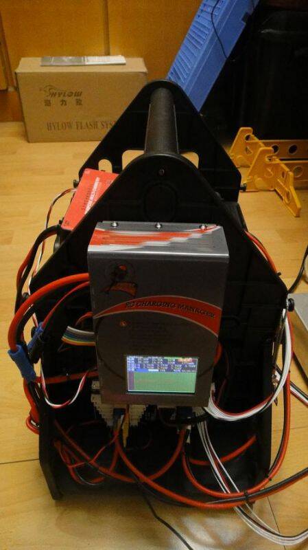

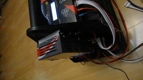

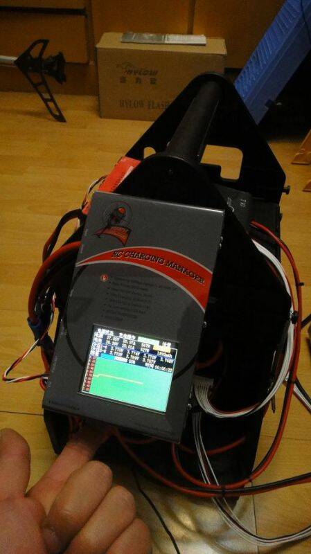

用了使用KS箱子的用户方便,特别设计了充电管理器固定件。使用固定件后管理器不用时是垂直的如要操作时可以用手将管理器向上转很方便操作。大家看看:
[ 本帖最後由 zjjnygh 於 2011年12月24日 09:46 PM 編輯 ]
