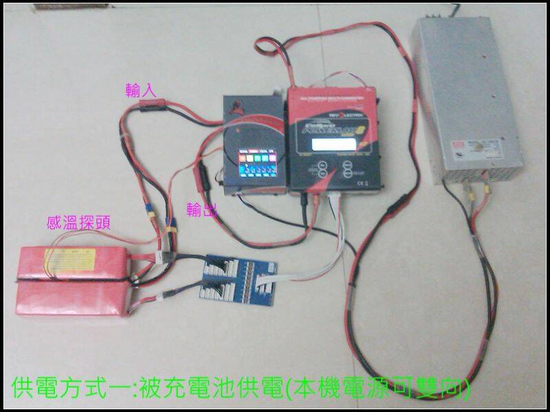

請問Kris大,這一套管理系統,若是用來充電池,也可以嗎 ?
我沒有充電站,我都早上起來充4組電池,再出去飛4趟收工。
但是每次為了要充那四組,都要提早半小時起床,若是有這一套管理系統,我是否可以先把接頭的插好,設定早上五點半充電,我六點起床就可以馬上出去飛了!
不曉得可不可行。
 樓主| 發表於 2011年12月2日 10:31 PM | 顯示全部樓層
原帖由 b8603040 於 2011-12-2 13:00 發表
但是每次為了要充那四組,都要提早半小時起床,若是有這一套管理系統,我是否可以先把接頭的插好,設定早上五點半 ...
可以的,但衼充的電池請放入電池保存箱,且清空附近易燃物(這很重要). 就是類似充電站的做法.
回到家中先把要充的電池插好,按下[保存].保存完畢會自動關機(包括電源供應器),隔天5點半會自動打開電供並充電,充電完成也會自動關機.
過程中若有意外,控制器會斷開電源及電池並告警(過充/過流/過溫/來自PL8告警).所以感溫探頭要用.
自動開啟及關閉電源供應器,有兩種連接方式.(圖中的接線只是要示範如何連接,所以亂亂的.正常使用時請整理好)
方式一:由於本機電流可雙向,所以將被充電池先經過控制器,再由控制器來控制,同時為控制器提供電源,充電站就是採用這種接法,一般電池也是可採用這種接法.
方式二:使用外部電池給控制器供電,外部電池的電壓9~36V皆可.或是將電池接到控制器的輸入接頭也可以.
要控制電源供應器必須DIY一個簡單電路,如下圖很簡單的,只要買個SSR接個線就可以,我個人是將SSR裝在MW電供內. 如果完全不會的人,就請陶子或會DIY的飛友幫個忙,做個小控制盒,盒內裝SSR及一個插座.這樣就不必動到電供,直接插上去就可以用.
規格:
MW 1000W採用AC110V供電,滿載秏電約17.5A. 所以線徑採用3.5mm,而SSR可採用60~90A皆可(越大則對散熱要求越低),如果要採用低於60A的規格,SSR必須加裝散熱片.
若使用AC220V供電,電流為10A,所以線徑可小一級. SSR也可使用小一點的,其實小一點的也沒便宜多少啦!
