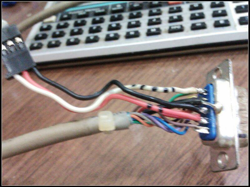

 樓主| 發表於 2011年9月20日 11:14 PM | 顯示全部樓層
原帖由 gene631029 於 2011-9-20 22:22 發表
Kris 大大~~~你誤解我的意思了....
我所謂的韌體是指PL8主機內部韌體.....(是FMA那邊對PL8升級固件)
因為我的原廠USB壞了...想說若能直接透過你這塊板子升級原廠固件...我就不用在買原廠USB了.... ...
沒辦法喔!
我機板上的通訊Port跟USB是共用的,靠著SW2切換要使用PL8或是USB,兩者只能選一,所以模式檔設定及PL8韌體更新要靠FMA原廠軟件.
USB壞了不想買,如果電腦有COM PORT,可以自己DIY一條線取代那個USB.如圖
發表於 2011年9月20日 11:28 PM | 顯示全部樓層
回復 192樓 kris000 的帖子
了解 ~~感謝~~~明天試作看看~~~
