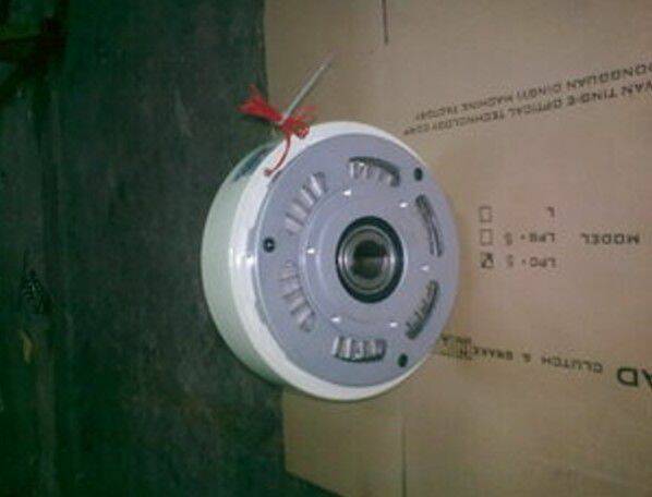

我是想用馬達來放電(可持續4000W的馬達),我會用MOSFET來控制無刷馬達轉速,馬達小齒帶動單相齒盤,主軸裝上飛輪.我再控制電磁線圈的強度施加在飛輪產生阻力.再依據回授的電流,在轉速及電磁強度之間變化以達到固定電流放電.
可惜我不會畫CAD,也不會CNC.無法搞定這個機械結構.

會不會太複雜?

就是類似700E的傳動架構,一個馬達經由適當齒比連接到圖中這個裝置.
這個裝置可插入12mm的軸心與單相連接,內部是磁粉,我可以控制電流大小來勵磁產生阻力(最大40Kg,視規格而定),這個東西其實是工業用的模擬負載/制動器.
希望熟機械的人能給些意見,如果不可行,只好再想別的方法.3KW以上若採用電子式又要體積小,造價都很高的.
發表於 2011年7月30日 10:18 AM | 顯示全部樓層
這個東西好像是磁粉煞車器(俗稱),您是希望用負載的方式消耗電力對嗎,是否能夠使用電阻式的加上馬達或是燈泡
發表於 2011年7月31日 10:16 AM | 顯示全部樓層
用heater燒掉電流如何?或許還可重溫當兵時代用電湯匙煮熱開水泡麵的回憶(當然也不一定要泡麵,煮咖啡泡茶亦可).
