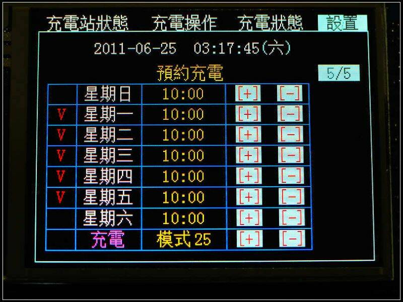

來幫 PowerLab8 加一些東西

 樓主| 發表於 2011年6月25日 04:07 AM | 顯示全部樓層
原帖由 爆走龍 於 2011-6-24 19:11 發表
甚麼時候搞定呢? 小弟也要一片
其實已經差不多好了,但還要再測試兩星期左右,都完全沒有問題才行,工廠生產也大約兩星期左右(看工廠排程),就是硬體的規格要完全確定,否則到時硬體要改會很麻煩.
韌體部份還好,自己寫的,改很快~
目前情況:
1.己取消散熱風扇及控制風扇電路,原本2顆MOS,現在改成6顆,讓MOS持續60A而維持常溫.因為一個風扇是4顆MOS的價格.所以一樣的.
2.新增一個小功能 "預約充電".
  設定時間到會先打開電源供應器的電源,偵測到電源穩定後會命令PL8依設定的模式開始充電,充飽後PL8會通知主機,主機再把電源關掉,如果充電中有任何意外狀況,也一樣會關掉電源隔開電池,同時告警.
這個對充電站比較好用,因為要充3小時.我不太相信有人真的顧3小時,目前大家應該是在沒保護之下,人就不見了,電源整個晚上沒關.
