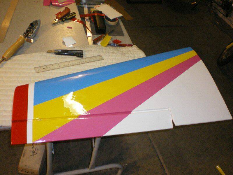

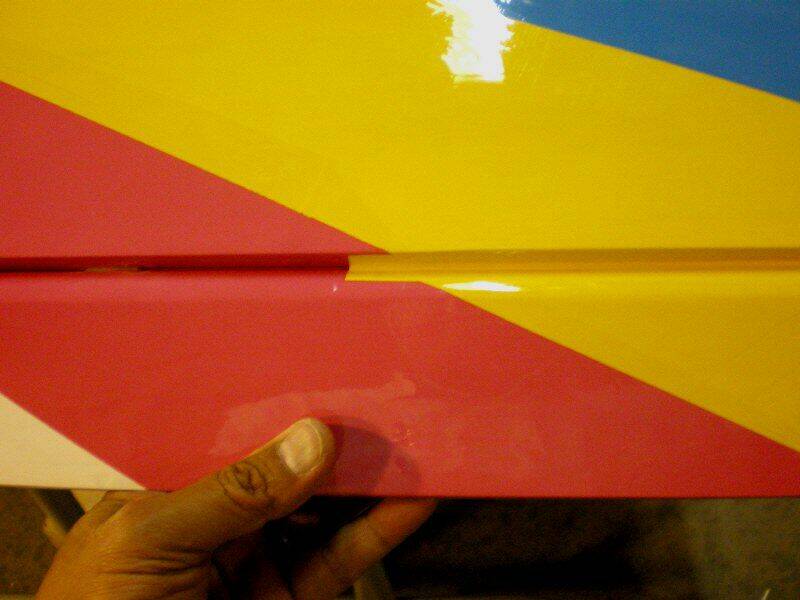

貼包覆紙.和原來的塗裝一樣.從淺色開始
鏘鏘!完成

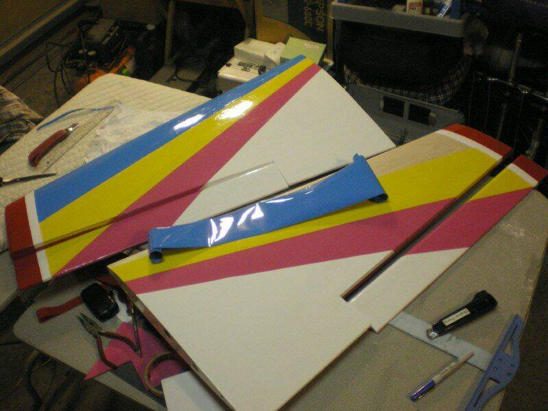

準備easy hinge
Easy hinge用瞬間膠黏上

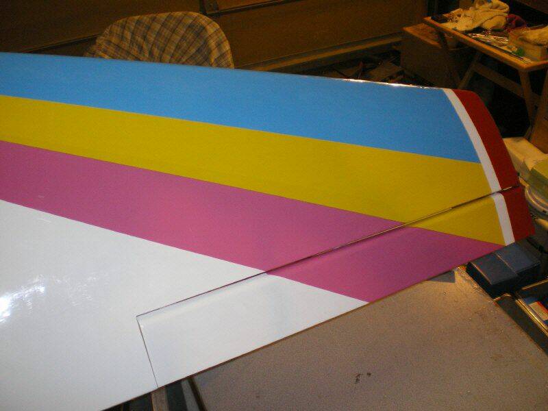

封縫隙.包覆紙儘量窄,能封住就好
一路蓋過去.
白色最後
另一側比照辦理

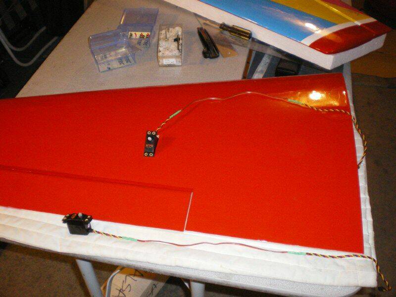

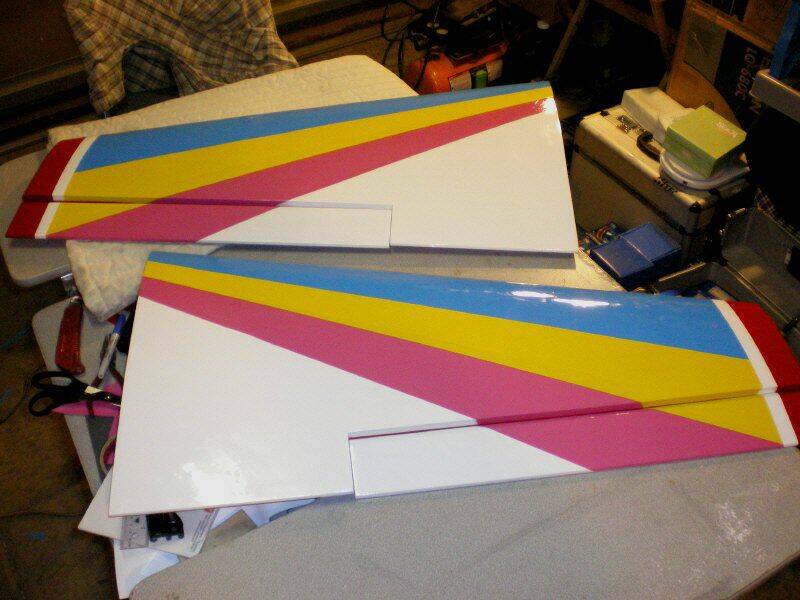

Hitec 5245MG數位伺服機.我對延長線的接觸點沒信心.廿年前失效過一次後不再使用,都是直接焊上加長線.
今天沒膏了,明天再裝舵角

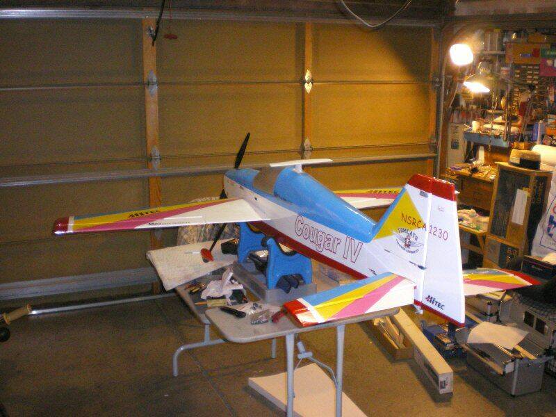

幾乎完工了.這週末應該可以試飛

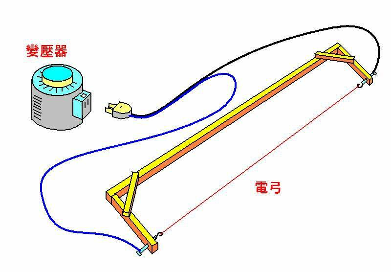

彭大小弟有幾個問題跟你請教學習學習,保麗龍翅膀我沒搞過哪天也來試試看
1.中間那根碳纖管插入是用什麼膠固定啊?不需要再補強嗎???
2你那自製的割保麗龍的工具教教我們怎麼做啊,要那些材料阿?

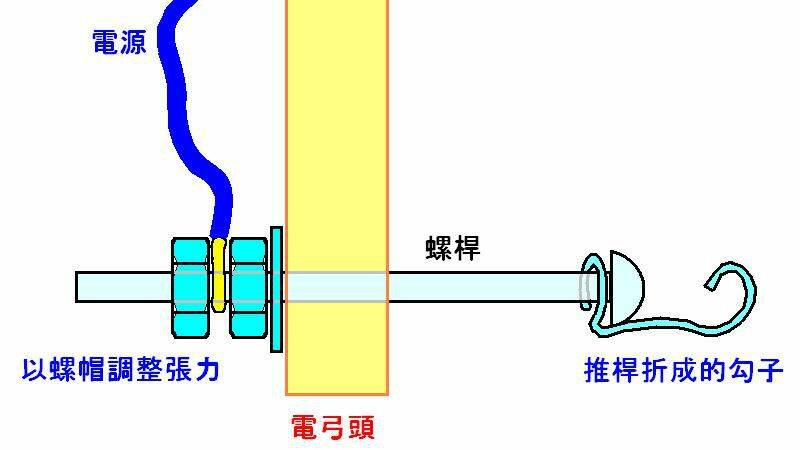

 樓主| 發表於 2011年5月14日 08:27 AM | 顯示全部樓層
市面上應該有現成工具.這些設備是我多年前自己想出來的.不保證最好用但絕對可以用.
電弓簡單.用2.5公分的方木條做就可以了.可調電源變壓器到光華商場應該有.安全一點應該串一個負載.以前我用600W吹風機.現在偷懶直接接電.所以調電壓要很小心.
電熱線我用這個.認得是蝦米瓦哥嗎?
認得算你厲害.哈哈,老范在笑囉.....沒錯.這是線控飛機的A級鋼線.用來切保利龍嘟嘟好.西盛的三哥可能也還有.不然去線控區PO文應該不難弄到.
電弓頭像醬.只要能把線勾上就可以了.線頭的纏法問老范去.玩線控的都會.
平常沒用把鋼線放鬆.要用時再鎖緊.
模板要比保利龍長出約兩公分.進出可以靠一下
溫度拿捏就靠經驗.試幾次就知道.電弓移動速度要穩.不要停下來.否則會有一條條的切紋.我的設定電壓在16-18V左右.
翼管套用EPOXY固定.實心保利龍塊強度很大不需額外補強.我的老主翼在小范的Focus II上已飛了三百多趟.我再加八百多趟依然勇壯.安啦.
勇敢去試就對了.做過一次就不會回去做骨架式翅膀.

彭大
不知道..是使用7股鋼線.還是只要3股鋼線就可以??.......
提供參考喔.....
