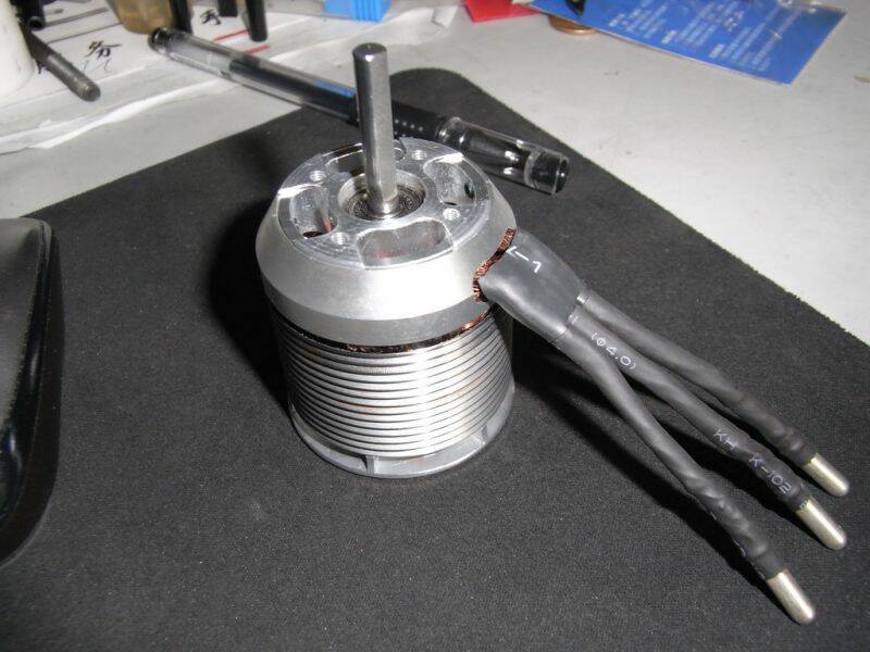

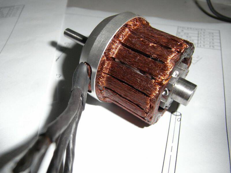

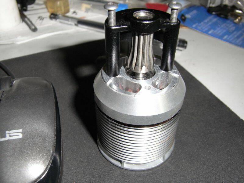

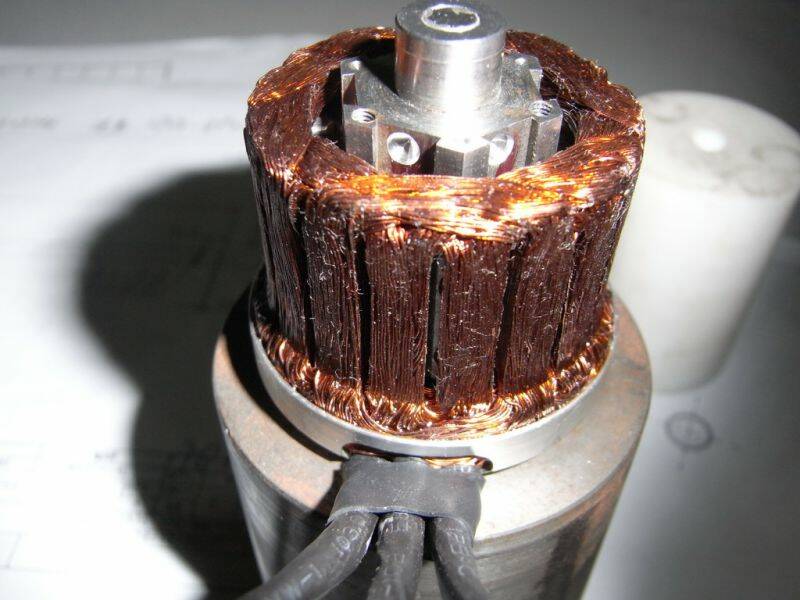

貼自家造的 Coreless inrunner motor 的線圈相片給大家分享一下
造這馬達最大的難度是繞線圈,線圈是全人手繞的.
[ 本帖最後由 EricKKLaw 於 2011年11月16日 08:35 PM 編輯 ]

發表於 2011年11月17日 12:27 AM | 顯示全部樓層
原帖由 EricKKLaw 於 2011年11月16日 07:42 PM 發表
看了這個手繞的線圈後真是不能不給Eric大一個讚,下次要繞線圈的話不再寄往德國了,找你就可以了

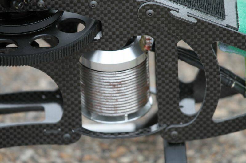

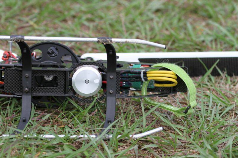

為了測試馬達買了山塞ESC
為了測試馬達的性能及相容性,買了一個售300多港元平價的山塞ESC來測試.
測試配置
機體: SIROCCO-475E FBL
主齒輪: 168T
馬達齒:17T
電池:6cell 3300mah Lipo
主旋翼:EDGE 473mm
尾旋翼:EDGE 86mm
馬達:Brushless Coreless inrunner motor prototype 1400kv
旋頭轉速:超過2800rpm (因超過手頭上轉速計可量度上限,所以未能準確提供)
飛行下來可以說是沒有溫度
[ 本帖最後由 EricKKLaw 於 2011年12月6日 09:52 PM 編輯 ]

裝上賣300港元的電變來測試
裝上賣300港元的電變來測試
