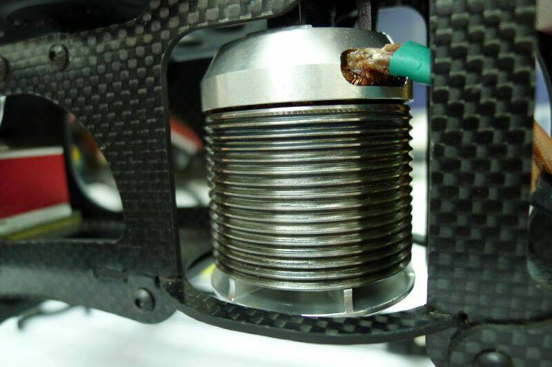

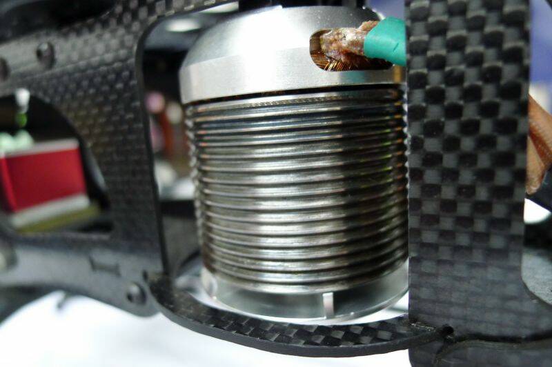

自家設計的馬達,原型馬達為1400kv,是沒有矽鋼片設計的馬達,試飛那天的氣溫是29度C,飛行下來馬達溫度是34度C,可以說是沒溫度.
motor.JPG 原型馬達
motor_1.JPG 原型馬達還會再修正下

發表於 2011年5月2日 01:49 PM | 顯示全部樓層
螺紋車成螺旋狀散熱應該會更好
 樓主| 發表於 2011年5月2日 03:16 PM | 顯示全部樓層
原帖由 ryan3200s 於 2011年5月2日 01:49 PM 發表
螺紋車成螺旋狀散熱應該會更好
因厚度的問題車成螺旋狀可能有點難度,或會試一試,反正造這個馬達就是要向難度挑戰,這個馬達的繞線方式就已經需要一定的工藝技巧了
發表於 2011年5月2日 05:10 PM | 顯示全部樓層
不用矽鋼片,有何好處,請教一下
 樓主| 發表於 2011年5月2日 05:30 PM | 顯示全部樓層
原帖由 chen_cola 於 2011年5月2日 05:10 PM 發表
不用矽鋼片,有何好處,請教一下
簡單來說就是無鐵損,馬達溫度低,所以動能不會變成熱能消耗掉,無矽鋼片的馬達會比有矽鋼片的馬達效率會高一些.
發表於 2011年5月2日 09:33 PM | 顯示全部樓層
這個一定要按個讚
我也很迷無刷空心杯馬達,有沒有少量生產的打算呀? 如果有90級用的更好.
這種大小的空心杯,一模一樣的繞法也很難控制每顆有一致的特性.一旦成功的話,可以突破傳統馬達的效率,嚮應也極快速.
