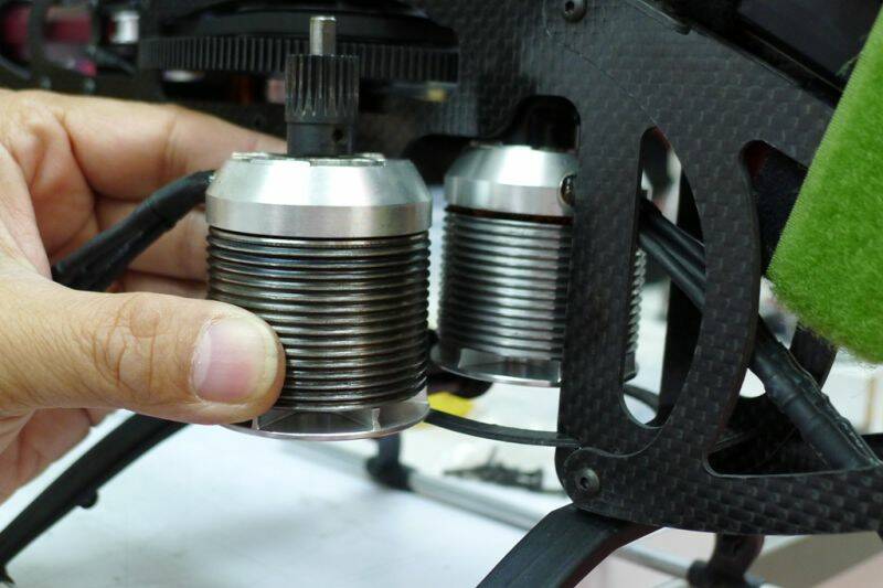

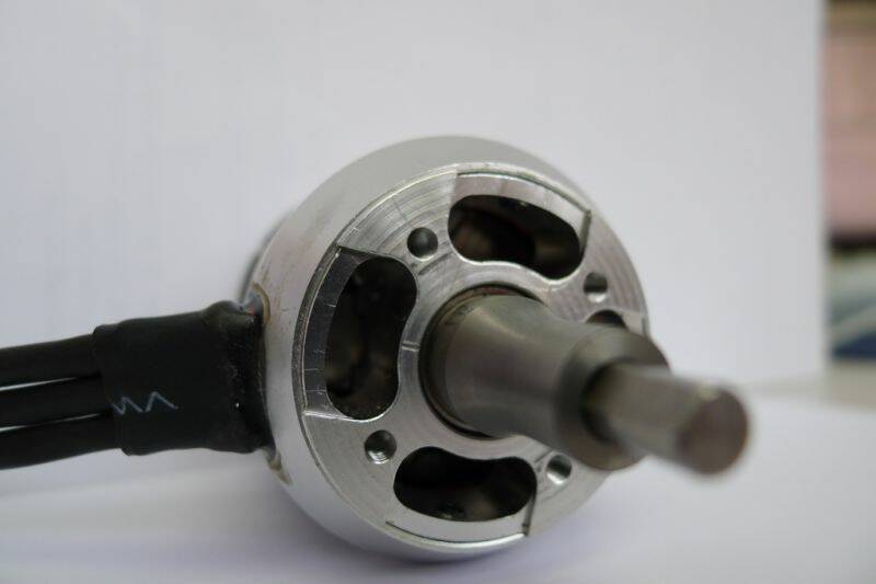

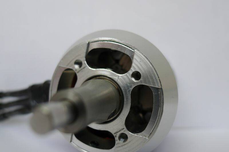

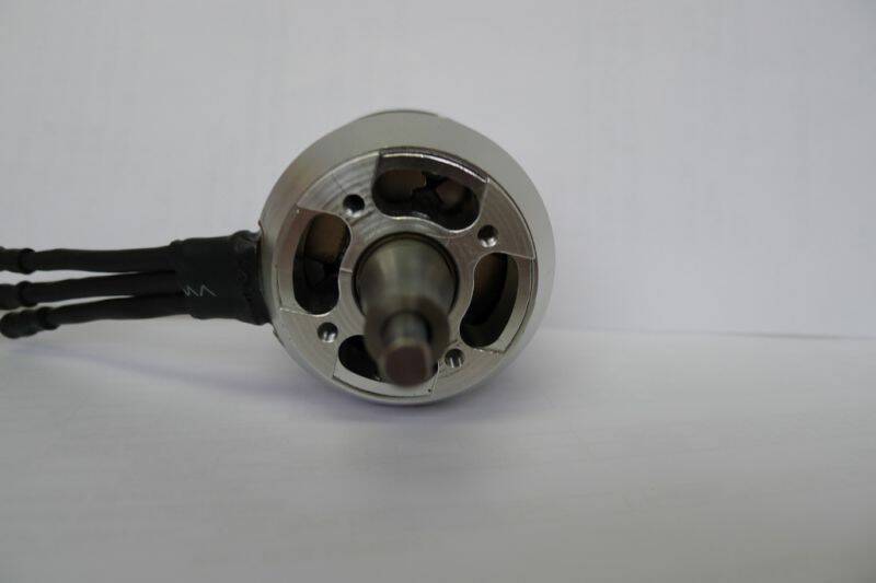

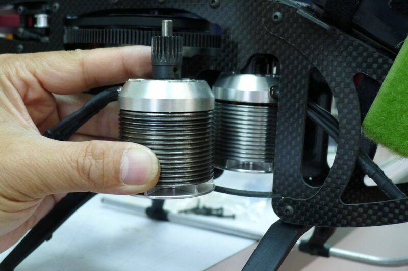

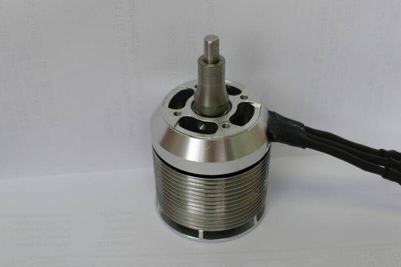

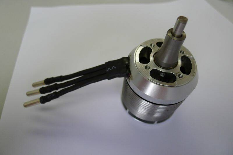

再造了一個測試用的馬達
再造了一個測試用的馬達,今次馬達身的長度是短了5mm,作用是要將最佳負載點延遲一下,及減低一點馬達的重量,此馬達是針對自家的425及475系列直昇機而設計.
影片是馬達在無負載運行測試時攝
Coreless Inrunner Motor Testing

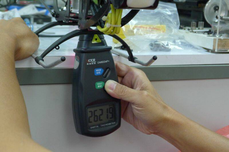

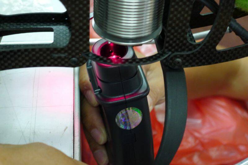

無負載參數:
電壓 23.2V
空載電流 2.6A
馬達轉速 26212轉
馬達在無負載運行三分鐘後,溫度祇是34度C
不要在影片中看到馬達外殼在轉動而將它看成是一個外轉馬達,這是一個不折不扣的內轉馬達來的
