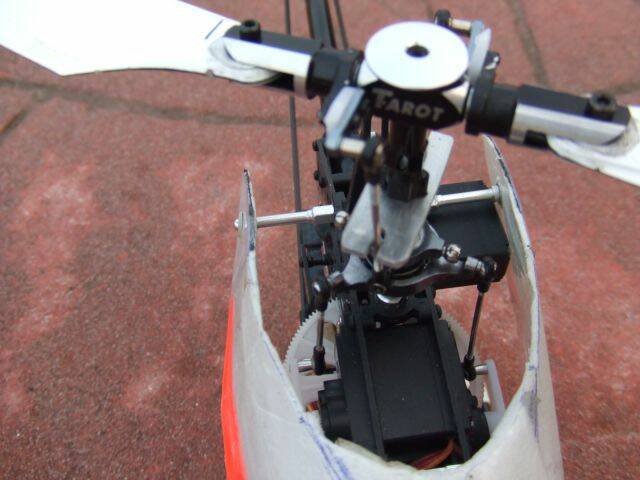

250也可以改
250也可以改。但是改完覺得卡卡的...

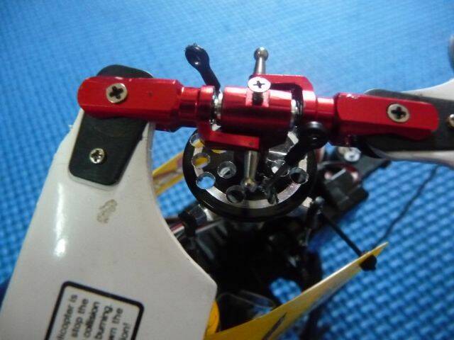

相位器改為D01的旋翼頭後雖然有一樓所言的優點,但經一段時日後發現D01橫軸墊圈太軟,所以又改回D02的旋翼頭,但相位器仍沿用D01的,如下圖所示
此改法為破壞式的改裝法,首先須將D01的相位器用鋸子鋸開使其與D01的旋翼頭分離,然後裝入主軸使其與D02的旋翼頭緊靠,在主軸上鑽個洞讓固定銷可以穿過,好固定D01的相位器(須注意相位器與槳夾的夾角為90度)
會再改這樣最主要是橫軸墊圈太軟,若不覺得D01的橫軸墊圈太軟,實無如此改裝的必要(此法與伺服機擺臂改法有異曲同工之妙)

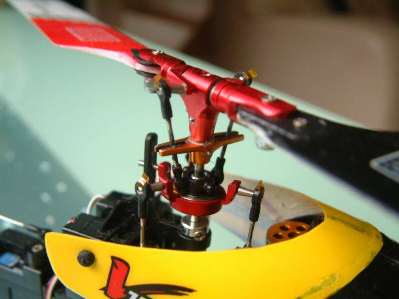

防止連桿噴不見
上次把一支連桿噴不見後,想到拿450的煞車盤來改裝成這一款,切兩個凹槽不貫通周緣。
雖然調整比較麻煩一點,但是這次摔機後,連桿都被限制在凹槽裡面。
防止連桿噴不見
防止連桿噴不見
