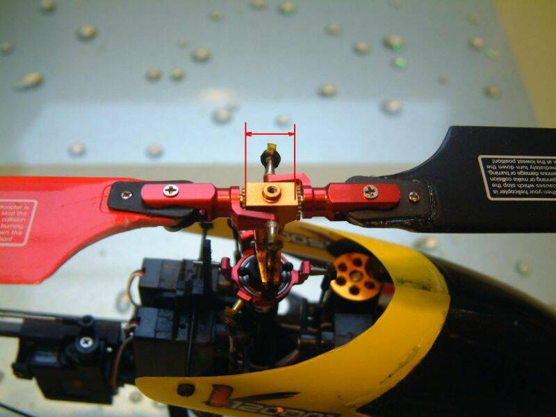

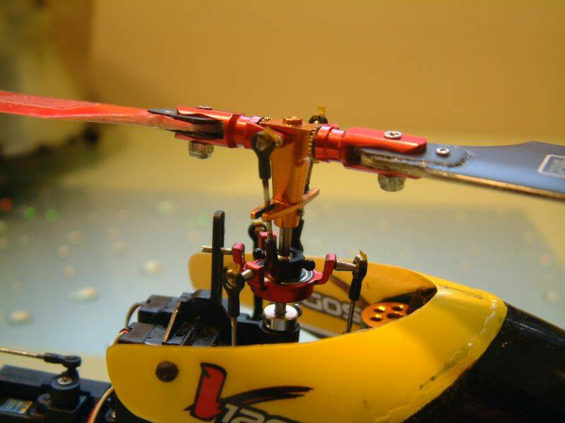

V120D02原來的相位器限制了螺距及伺服機的行程,要翻的時候感覺超難翻(要翻很大一圈)因此機是D01升級的所以手上有D01的旋翼頭,於是動手修改,改完後螺距及伺服機的行程完全不受限制,超好翻的
不過D01的旋翼頭尺寸較D02大(下圖紅色尺寸處)

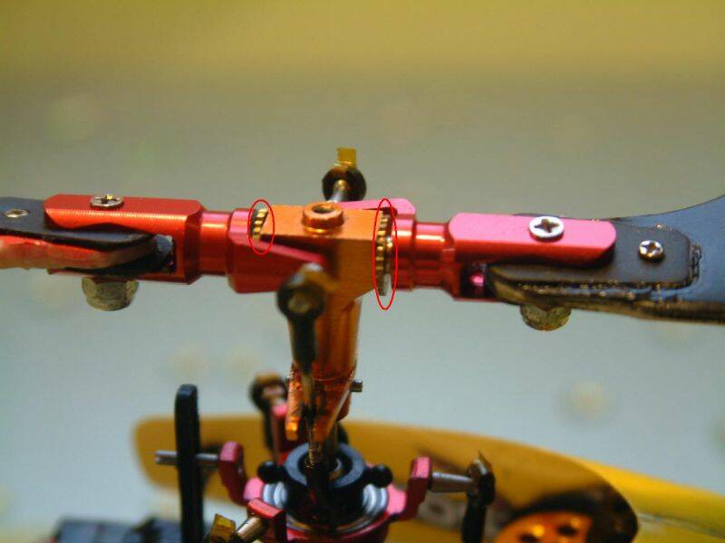

相對之下橫軸的長度會變短,所以原來的軸套(不知正確名稱)長度須改短一點(如下圖紅圈處)
有相同困擾的大大(感覺難翻)可以試試
改完後正負螺距可以加大,減少翻過後負螺距不夠的感覺
elev.aile ext可以調到最大,一下子就翻過去了
