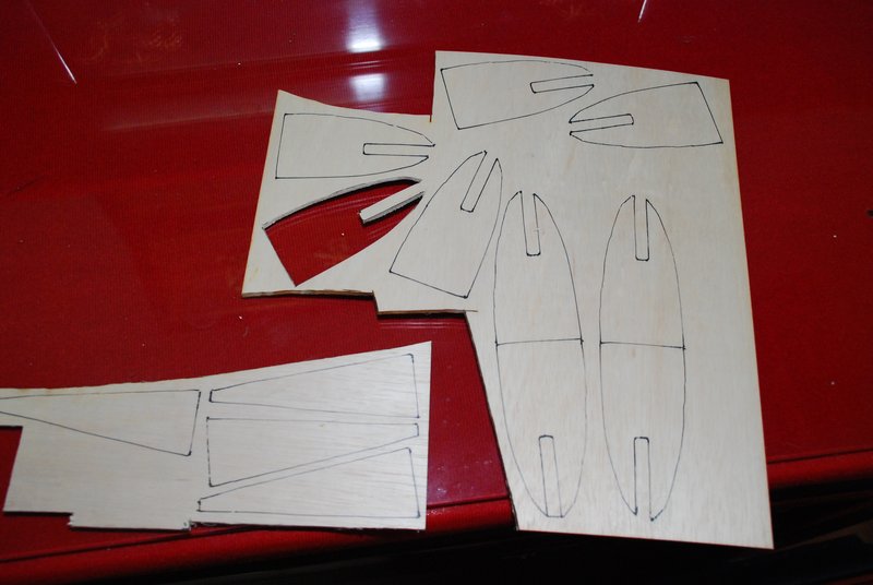

2011-04-21今日進度,把兩翼接合,工作前一如往常,先清點一下零件,發現少了幾快接合要用的板子,只好又自己用合板裁,反正都動筆畫了,乾脆多做幾分給苗栗其他飛友(教官、阿俊、阿哲快來領喔)
把它裁下來,黏貼於左右翼的斷面
